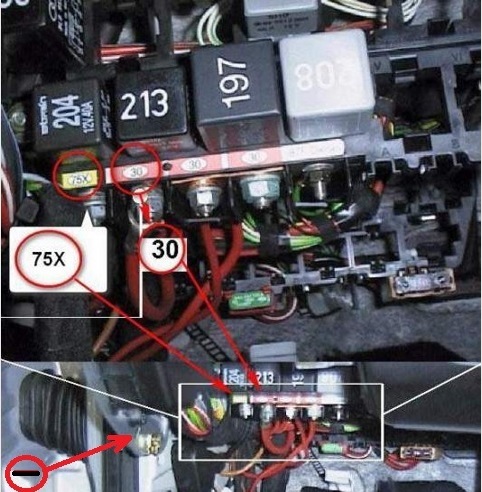

    заметил небольшой баг - если круиз включен кнопкой ОН и в памяти сохранена скорость(допусти 60), но движешься не на круизе то при повышении скорости выше сохраненной в памяти то стрелка спидометра падает на 0 - у всех так или надо что то копать начинать?

    Лично у меня - нет.

    Лично у меня - нет.
    уже понял что где-то косяк.....вся подсветка приборов начинает мигать через минуту после включения ((((

    Ты "+" круиза (при вкл. зажигания) куда подключил?
    НА предохранитель ктр на ПТФ идет
    Намек понял... попробую отсоединить круиз и покататься

    Подключи на 75-ю клему (там где аксессуары подключаються) У тебя должно быть при вкл зажигании но не на заведенном двигателе при включении круиза на ОN иконка засветиться на приборке. Так у тебя или нет?
    Нет, иконка не загорается на панели приборов.
    Это где ??
    Точнее это куда на 75 клему

    После переподключения пока нет никаких глюков - стрелка спидометра работает исправно, подсветка не мограет и не оключается, по датчику топлива колебаний не замечено - круиз подключил через пред на 10А...думаю через эту же 75 клемму подключить регистратор и радар-детектор и спрятать все провода под обшивку

    У меня так же только тоже через проедохранитель. На 75х клему подключают все аксессуары.

    Все повторилось( спустя некоторое время - стрелка спидометра падает на ноль, круиз не включается, и начинает прыгать указатель топлива((( в чем может быть беда?
