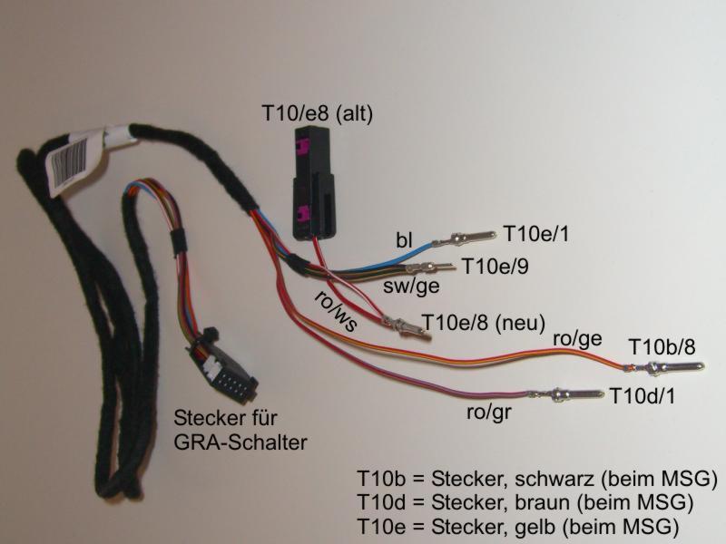

    Ну такой код 11463 и такой 16167 он полюбом должен принять.
    Давай разбираться: ты левую ручку круиза купил, там гнездо 10-ти контактное под шнур круиза, но задействованы только 2,3,4,5,6 и 7 пины. Только 4-й и 7-й соеденяешь проводком вместе.
    Шнура оригинального я так понял у тебя нет. Тогда просто готовь проводку. Шнурок с 10-ти контактным штекером мне прекрастно подошел от USB хаба.
    Дальше шнур протягиваешь к штекерам (белый 15-ти контактный и оранжевый 10-ти контактный) которые находяться возле ЭБУД (в чёрной коробке).
    Смотри по схеме дальше, какой куда пин идет. Если что, спрашивай.
    Вот еще на шкоде человек делал: http://www.skoda-club.org.ua/forum/s....php?tid=90045

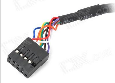

    у меня комплект дооборудования с проводкой - единственное что заказывал я под круглые пины, а пришел под плоские(типа замена) и придется делать на скрутки. код для активации не вводится - ошибка кода, только перекодированием ЭБУ с 00000 на 00010( сказали что есть такие блоки в которых просто меняешь кодировку и круиз активируется) я все собрал - осталось на прямую скрутить провода из комплекта круиза и провода ЭБУ - примерно вектор направлений мне дали как делать - на днях попробую
    Разъемы у меня не такие как везде на фото... поэтому и трудности небольшие - разъемы под круглые пины и не белый не разборный

    Значить у тебя и в белом 15-пиновом тоже круглые должны стоять? Ну придеться наверное отламывать круглые пины провода круиза и делать на скрутках. А какой куда тыкать разобрался? У тебя 3 штекера 10-ти пиновых: чёрный, коричневый и желтый (оранжевый).
    Некоторые цвета проводков совпадают, но не факт что совпадут по пинам. В 10-ти контактном штекере видно какой провод куда воткнут?

    Nash, что ты придрался к этим пинам, что мешает просто врезаться в проводку. схема у тебя есть, там номера контактов и цвета проводов. тут делов то на час-два.

    спасибо - разглядел... подключил "+", кнопки res и set ( провода совпали - красно-желтый с кр-желт и голубой с синим)
    пошел дальше до делывать
    Всем спасибо!! все получилось сделать и работает!! активировать его не надо было(код не принимает) собрал все по схеме - 7 раз перепроверил - поехал проверять и первый раз ничего не получилось. почитал как пользоваться на пассате им - выехал снова и все работает!!! огромное спасибо всем - на юг теперь ехать легче станет)_
