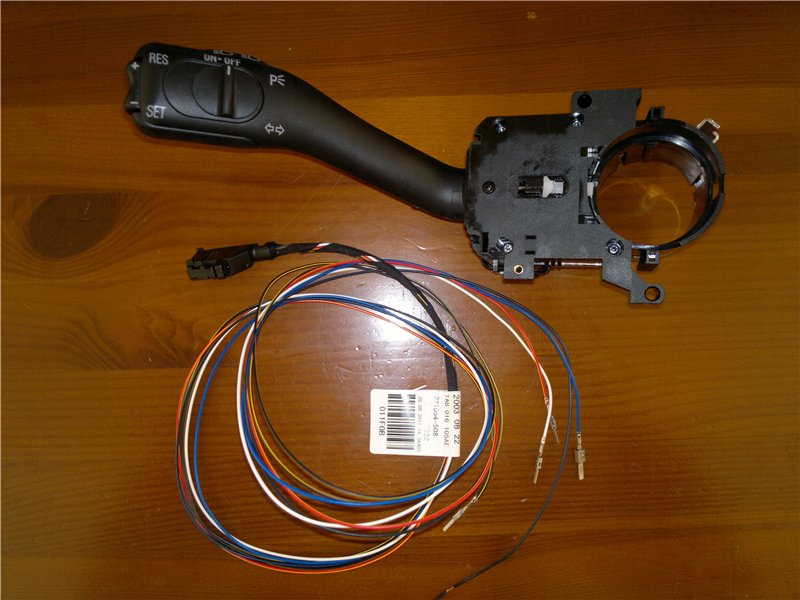

    Всем привет! Вчера и я получил свой комплект круиза (покупал здесь: http://www.aliexpress.com/item/VOLKS...798455160.html). Выглядит так:
    Единственное, нет инструкции по установке. Прочитал темы по установке круиза, посмотрел схему из Эльзы и понял, что нужно сделать для подключения:
    1. Поставить подрулевой переключатель.
    2. Протянуть проводку от подрулевого до планки с коннекторами.
    3. Вставить пины в соответствующие разъемы: 2 пин подрулевого соединитель с 8 пином разъема Т15 (белый), 3 с 9, 4 с 10, 5 с 7, 7 с 10, 6 пин подрулевого соединитель с 8 (уже имеющимся) пином разъема Т10 (оранжевый).
    Если что не так поправьте пожалуйста.
    И еще такой вопрос:

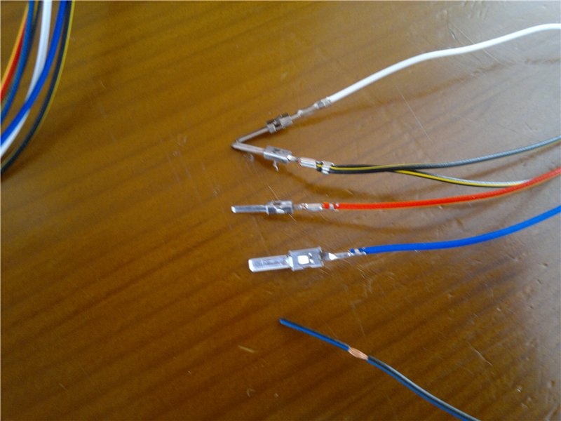

    на картинке видно, что пин от синего провода больше чем все остальные. Так и должно быть? А так же на черно-синем проводе (который идет на + оранжевого разъема) нет пина, то есть придется делать соеденение на скрутке или можно его кинуть на любой +, который появляется после включения зажигания? Всем заранее спасибо!
    Passat B5,5. 2003. 1,8. AWT. клима. ручка. алькантара
    И еще такой вопрос:
    Просто дать плюс после зажигания.
    B5.5 2001г 1.8T AWT 150HP АКПП
    Все понял. Спасибо! А по поводу пина на сине-черном проводе что скажешь?
    Чесно... сам сталкнулся с этим и чё то так всё мутно было,пока не снял и не разобрался...
    По сути - там чепуховое дело... Вся трудность и нудная работа в самом пркладывание и возни с этими фишками...
    Про провод не скажу ничего ,потому как могу ошибится так как смущает меня жёлтый с чёрным...- на моём комплекте были все одинарные и... по идее тот про который ты и спрашиваешь...на него то и плюс я давал.
    По поводу двойного провода-тоже сомнения были пока не посмотрел схему из Эльзы, так там тоже два провода в один соединяются. Так же судя по схеме плюс я должен подать на провод, который вообще без пина.
    В принципе когда доберусь до коннекторов все станет понятно.
    Вот я и говорю - провод пез пина,это плюсовой...
    А остальное - х.з. Видать разная коса,не та что у меня...

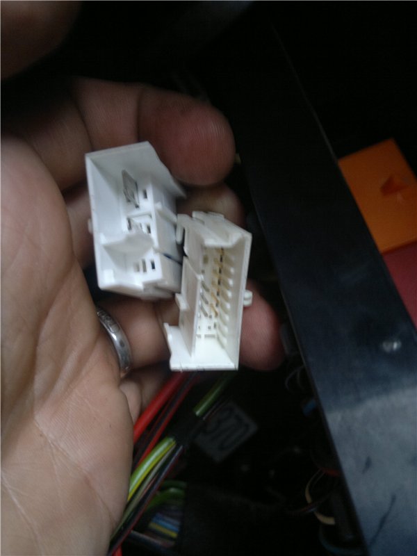

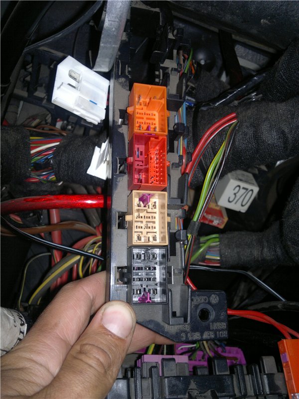

    Значит занялся я сегодня установкой круиза. Переключатель поставил быстро. До планки с коннекторами добрался - здесь пришлось немного повозиться. Вынул планку в салон. Получилось следующее:
    На фото белый штекер уже снят и располовинин. А вот тут начались проблемы:
    На фото видно что у половинки белого разъема пины меньше чем у меня в проводке (мои видны на фото в посте № 413). Вот это и загнало меня в ступор, так как делал все один на даче. Пришлось все собирать обратно, так как хочу все сделать по уму. Как я понял проводка у меня от гольфа. Так вот вопрос: пины в проводке для моей машины должны быть маленькие? Если да, то пины в этом разъеме такие же как и пины в разъеме приборки? Ели да то у меня еще остались маленькие пины после замены приборки, и я их тогда использую. И еще помогите с распиновкой белого разъема, а то я что то не увидел.
    Все распиновку уже нашел. Осталось узнать по поводу пинов (такие же как в разъеме приборки)?
