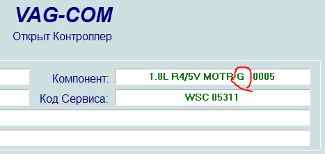

    valek, не поленился, сходил до машины, снял тебе кино как должно работать программкой screen2exe.
    1. Нажатие тормоза - два правых бита в единицу, отпускаем - нули. Если не так, то выключатель чинить.
    2. Переключатель круиза On Off - два правых бита в единицу (On), когда off - нули
    3. Кнопка set второй (слева направо) бит в единицу когда нажата.
    4. res - первый (слева направо) в единицу, когда нажата.
    И самое главное - проверь правильность активации. Должна быть буква G в строке "компонент"
