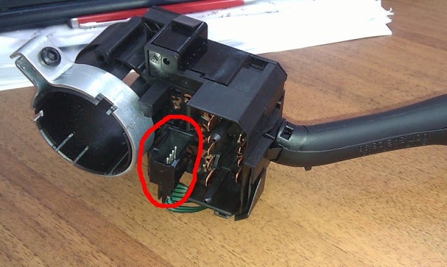

    я их не считал там так написано, на самой колодке 8 и зелено желтый, суть вопроса в том что там куда нужно вставлять эти концы(5 проводов)??там уже есть контакты и нельзя вставить (или вместе делать в один обжим и паять) либо отрезать и просто вкручиваться, хочу чтоб было правильно!

    Нужно считать, и тестером роверить, при включенном зажигании там должно быть +12. А по цветам могут быть разные, На форумах встречал синечёрные и красночёрные. Если в верхней фишке что снята есть эти контакты то по правильному вставлять нужно в нижную. Стрелкой указал на фото. Как вы туда их вставите это другой вопрос. =) А так многие просто вкручиваются сверху.
    Вот ещё про круиз с фото
    http://audi-a4-club.ru/forum/viewtop...c2b5d72a614cde
    http://audiclub36.ru/viewtopic.php?f...66fab08270dd59

    если я правильно понял то эти фишки ставятся с салона (с подруля) в рамку (колодку)? на которую потом одевается фишка, от мозгов все провода идут!

    Мне подогнали ручку со жгутом проводов для установки круиза но схемы в комплекте нет объясните непутевому куда какой провод от этого жгута.

    Всем привет. Купил себе наконец нормальный подрулевой. Теперь встал вопрос с ответной частью разъема для круиза. На разборках у нас такого не нашел. Может есть у кого идеи из чего можно сколхозить ответную часть? От компьютерного чего-нибудь например...
  20. #320
    Touareg Аватар для Donis
    31.08.2011
    Петербург
    2,458
    Получено: 125
    Отправлено: 32
    bde, вроде должен подойти http://www.chipdip.ru/product/bld-10/
    2х5 у меня нет, а вот 2х3 подходит отлично. Только не фиксируется.
    На всякий случай родной разъем 8E0 971 980
