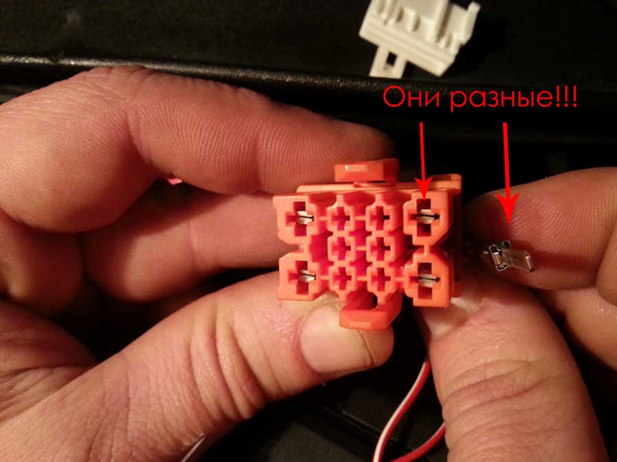

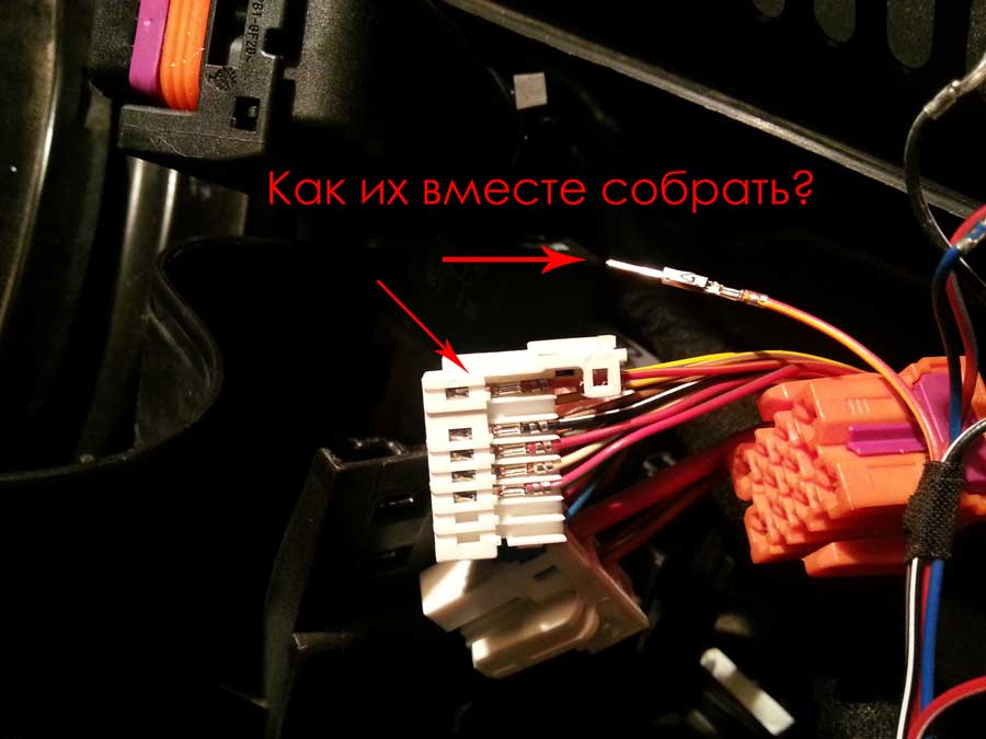

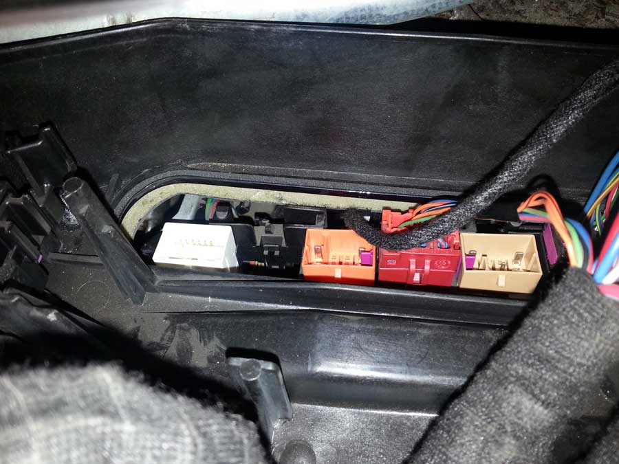

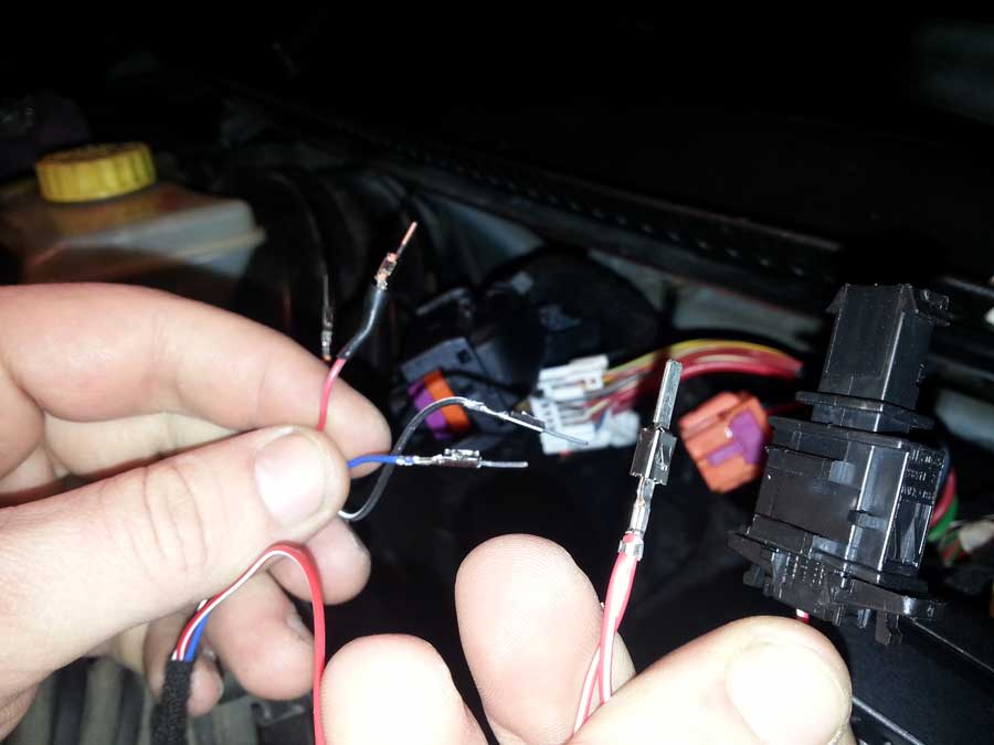

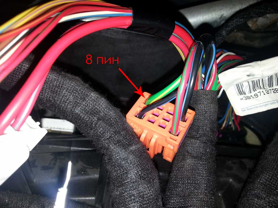

    Всем привет!
    Сегодня собрался ставить круиз разобрал пол авто но столкнулся с некоторыми проблемами.
    Вот они на фото:
    1) Вот что мы имеем по проводам
    2) Разьем со стороны авто
    3) 8й пин на оранжевом разъеме это зелено-жёлтый
    4) Оранжевый разъем вид снизу. Но там папа и мама перепутанны как их собрать?
    5) С белым разъемом просто непонятка как их объединить?
    Кто с таким сталкивался? Если не тяжело подскажите весь день голову ломал
    Авто: Авто 2003 года 1.8T Механика VIN: WVWZZZ3BZ3P380422

    Цитата Сообщение от Игорь 28 Посмотреть сообщение
    Всем привет!
    Это провода вроде как идут от ручки круиза.
    Вставлять их надо не в верхние фишки, а в нижную часть. К которым подлезть геморойно.
    Тоесть сюда:
    Но прежде чем вставлять, нужно убедится есть ли в верхней фишке эти провода.
    У вас вроде как раз нужных нету.
    У меня тоже небыло на белом разъеме T17i этих проводов. (Машина A6 C5)
    Если у кого нет необходимых проводов. То нужно вставить недостоющие прямо в фишку блока, и подключить к ручке. 4 фишка.
    На разборе купил фишку. Вытянул из неё нужные контакты. (Чтоб по цветам совпадало бы =) ) Атак можно любые.
