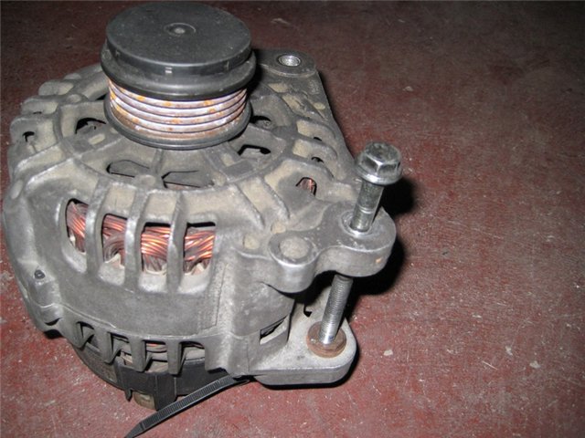

    Неделю назад перебирал свой Valeo90 .... гремел гад , за версту было слышно , как всегда передний подшипник труп .... полдня убил на него и 75руб за два подшипника 303 и 202 от Craft (обязательно добавить смазки ... насыпал зелёной ХАДО 50%) ... первая засада аккуратно отцепить 6 проводов от медных лепестков диодного моста , они обжаты и приварились к лепесткам , так что пришлось мелкими кусачками поработать , потом всё залудил и для надёжности соединения примотал каждый провод к лепестку парой витков медной проволоки Ф0,6 и пропаял . Вторая засада открутить приржавевшую гайку шкива ... брал головку на 24 с боков обтачивал под ключ , в середину ключ звёздочка +WD40 .... открутил на силу .Пластина закрываюшая передний подшипник прикручена винтами в потай под ключ звёздочка ... прикипели , WD40 помог , но один всётаки свернул ... сдвинул его с места маленьким зубильцем , потом пришлось пропил делать под плоскую отвёртку . Поводки щёток вставлены в трубки , обжаты и пропаяны (греем паяльником одновременно чего то острое вставляя в трубочку) .... были порядком изношены , у нижней оставался всего 1мм запаса .... применил новые щётки от генератора ВАЗа (остались ещё от ВАЗ 2107) предварительно обточив их сбоков(совсем мало)на наждачке и обрезав в длину (об напильник). Всё собрал в обратном порядке .... наслаждаюсь тишиной !

    Дополню...
    Подпись к последнему кадру отчета: Забиваем на место генератор, натураньно забиваем, так как он туда нихрена не лезет. Кронштейны так точно подогнаны, что помоему можно было и болты не закручивать. и картинка с топором и молотком...
    Чтобы такого не было, я всегда делаю так: [/url]
    и[/url]
    И входит от руки...

    Дополню...
    и[/url]
    И входит от руки...
    отличное дополнение, спасибо учту
