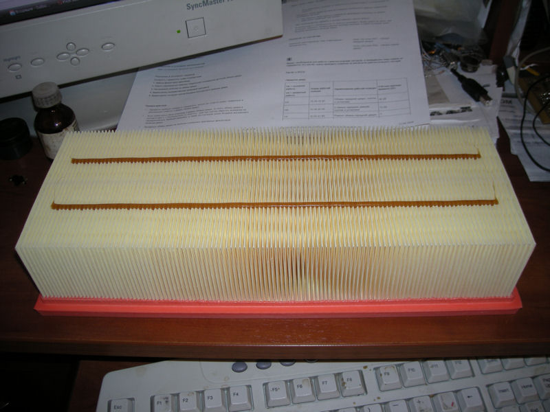

    Витя, теперь сеточки нет. Нашли другое решение.

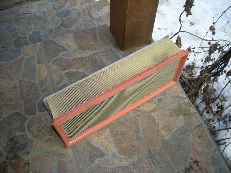

    Фильтр от 1,4TSI для холодного климата:

    - вот поясните логику этих действий... Сетку убираем, чтобы снизить сопротивление впускного тракта, т.к. часто она по понятным причинам в засранном состоянии (сам выдрал), летом фильтр меняем ч/з 5 тыков со снятием и вытряхиванием короба. Понятно, что хрень на фото задержит крупногабаритные частицы, но при этом увеличит сопротивление, тады на хрена козе баян?

    Ахренеть!
    Это даже не сеточка, которую можно и почистить при желании.
    Это примерно как телогрейку туда затолкать, через 3-4 тысячи.
    На этот вариант фильтра, скоро тоже, будет наложено ТАБУ! [-X

    Ниипанятно, если нужна грубая отчистка, не проще ли одеть воздушный фильтр в, например, капроновую сеточку ячеёй эдак микрон 50-100 ?

    данный фильтр идет на авто в исполнении "для холодного климата" ... единственное объяснение - защита от снега при супер метелях ... другого я не знаю ...

    Не удивил Я видел подобное на Шаране года полтора назад - так что одетым в шубу фильтром меня ужо не запугаешь
    Кстати, ты бы лучше рассказал об организации впуска на своем моторе :
    1 откуда идет основной забор (из крыла) или фронтально
    2 дублируется ли он перманентно или существует система обходного клапана
    Вот тогда многое прояснится
    Добавлено спустя 1 минуту 28 секунд:
    Кстати, ты позорник, что довел фильтр до такого состояния, не ожидал от тебя - так что два балла вам на душу населения, молодой человек

    Фронтально, но частично еще и из подкапотного пространства.
    Снизу короба водосток только. Вообщем я тебе фотки в выходные сделаю со всх ракурсов, посмотришь.
    Всего 9000 пробега (Любителям менять раз в 20-30тык )
    Цитата Сообщение от толстый
    баян, писал и фото выкладывал 1.5 года назад
    Ну извиняйте, 1,5 года назад я без TSI был
    Именно так. Для обычного идет без телогрейки. Что на лето уж точно лучший вариант.

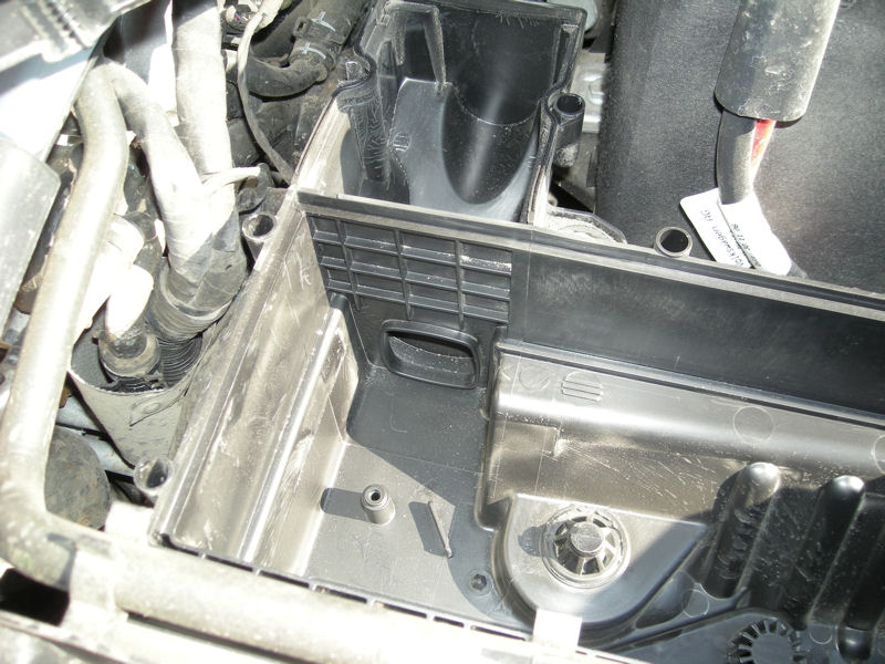

    Ну как обещал, фото:
    Новый бестелогреечный фильтр:

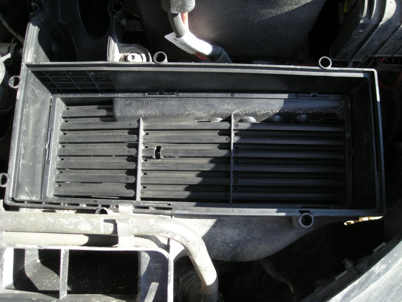

    Я бы еще убрал пластиковую прослойку-рассекатель с прорезями в корпусе короба - как раз под самим фильтрующим элементом .
    30.08.2007
    1,202
    две полоски эти? а зачем это делать? ониж по идее чтоб сохранить форму фильтра...нет?

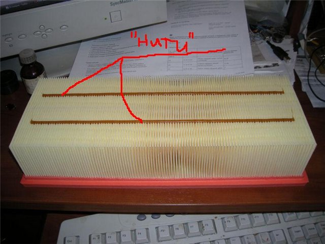

    Это глушитель шума впуска, как и крупноячеистая "сеточка" одновременно.
    Форма фильтра не пострадает (он пролит ,как правило, двумя параллельными композитными "нитями" - вдоль длинной стороны) - их как раз убирать нельзя [-X .

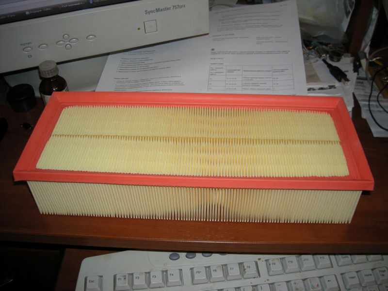

    Добавлено спустя 3 минуты 27 секунд:
    Добавлено спустя 6 минут 2 секунды:
    Вот последствия от использования пластикового рассекателя - неравномерности на фильтре, ясно подчеркивающие неполноценную работу всей его площади. Она будет и при ее отсутствии, в виду дебильного входа воздуховода в короб (идеальный вариант - симметричная воронка под фильтрующим элементом) но дышаться ему будет легче всё равно без этого сандвича из пластиковой сетки и шубы на фильтре.

    пока не разбирался чо как у дизеля (в коробе фильтра, снизу присутствует какая-то перегородка с управлением), но пластмасска снизу тоже есть, причем 1/4 фильтра остается чистейшей, а 2/3 равномерно загрязнены, приходится через 4-5 ткм разворачивать его на 180 гралусов
    кстати, решетка пластассовая присутствует только в исполнении для холодного климата

    На 5000 уже фильтр менять на турбодизеле пора, а не переворачивать его. Сделай фотографии, как lw - поглядим, что убрать лишнего

    Вить, у мну по трассе в основном пробег, зимой пыли большой у нас нет, температура низкая, поэтому зимой и 10-12 ткм отходит без напряга. Через неделю ТО, там и заменят.
    Сфоткаю, выложу, посмотрим
