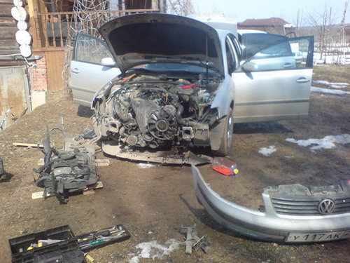

    Из за неясностями с компрессией, http://www.passatworld.ru/phpBB2/viewtopi ... highlight=, посоянной зависанией геометрии турбины, заменой ГРМ и всех приводных ремней. Решил учинить большой ремонт. Авто B5, TDI, AFN.
    Отчёт в блоге с фотами по порядку и с большим разрешением.
    http://blogs.mail.ru/mail/stupinwowanch ... CDF08.html
    Начал разбирать. ничего сложного не встретилось, главное потом собрать))
    Неспеша добрался до впуска и выпуска, вот там помучился, ничего не откручивалось хорошо, всё с неимоверной силой. Победил.
    Впускной коллектор это ужас, столько там каки...

    Фотки снизу вверх. Не знаю как с этим бороться.
    Снял турбину и разобрал её , щёткой и очистителем для карбюраторов прочистил геометриюи собрал всё обратно
    Добавлено спустя 16 минут 29 секунд:
    Снял ГБЦ. Провёл тест на герметичность клапанов. Вначале их хотел притирать,Тест показал что не нужно. Залил салярки во впуск и выпускной каналы, как делал lognode, Чистил впуск, Рассухарил клапана. Для этого подошёл рассухариватель универсальный с южного порта за 100 рублей )) , пометил клапана,что бы не перепутать, сделал глобальную чистку ГБЦ, на фотках видно, что там в о впускных каналах столько, нагара, что я вообще не знаю как это могло работать, просто 50 % канала занято гамном. На клапанах тоже был нагар,ни как не счищался он... Затем Вставил новые маслосъёмные колпачки. фирмы Elring, Впрессовывать мне помогла головка на 11. она идеально становится на опору МСК-а.
    Добавлено спустя 1 минуту 15 секунд:
    ёщё фото
    Добавлено спустя 8 минут 37 секунд:
    На первый осмотр ЦГП ничего плохого. Но так как пассат масло жрёт как слон, пока всё вскрыто решено снять поддон, и открутить от колен вала шатуны, что бы поменять кольца. Делать это буду позже. имеются вопросы выше по этому поводу, подскажите пожайлуста.
    Добавлено спустя 3 минуты 4 секунды:
    У токаря заказал планшет для фиксации распред вала. 300р )) Кстати заказывал по чертежу, http://www.passatworld.ru/index.php?optio ... &Itemid=57 а он не влазиет в распредвал. нужно снимать ещё пол миллиметра, там где фаска 5 мм. Проверял штангеном лично. Изготовлено по чертежу.

    после прошлого влвдельца там не только интеркулер , там всё в масле,в нагаре,в коксе и прочей пораше. С интеркулером были какие то проблеммы, он рассказывал, не помню точно. Думаю соберу, главное трезвым подойти к этому моменту )

    Чем богаты, тем и рады )) Честно, сервисам доверяю только при личном присутствии,да и то они так херачят, прям при мне чскручивают,резьбу, срывают шпильки с такой рожей... ну ладно говорят и так будет держаться, внутри всё переворачивается, да и денег жалко. Ну ещё и самоутверждение
