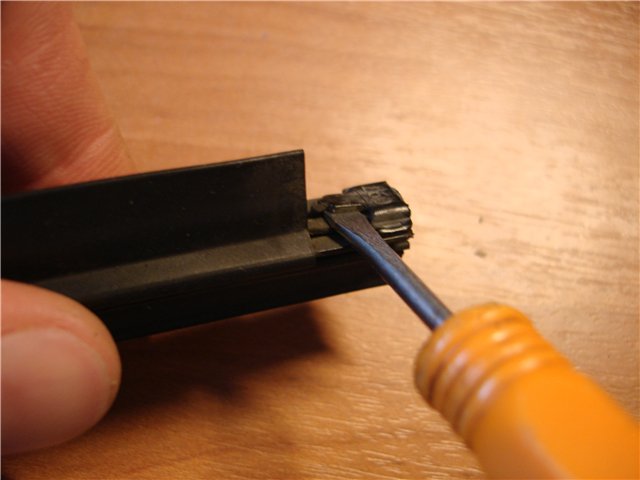

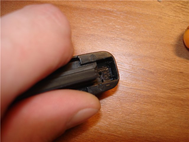

3. Небольшая отвертка вставляется в щель между пластиковым колпачком и стальным основанием щетки ближе к задней стороне щетки (по ходу движения). Покачивая отвертку влево-вправо вокруг оси аккуратно сдвигаем колпачек примерно на 5 мм...

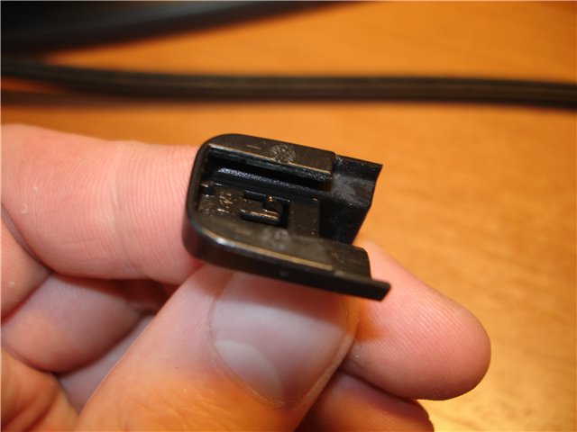

4... и дальше стягиваем его руками.
5. Повторяем пункты 3 и 4 для второго колпачка.
