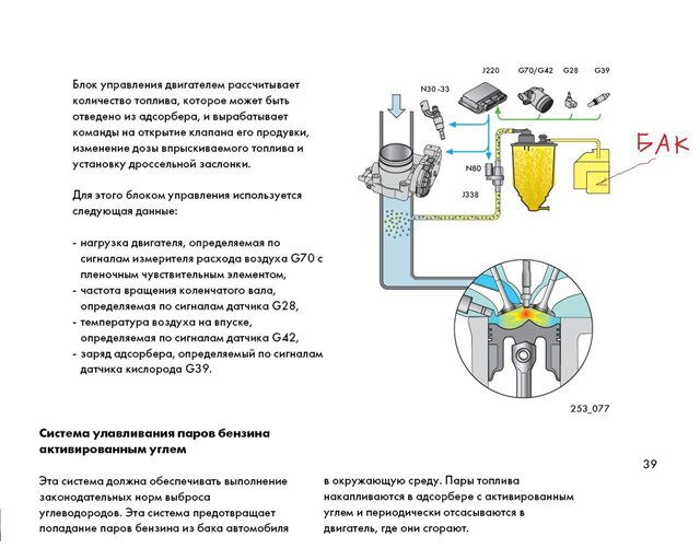

    pavel1
    Откуда "кртиноцка " такая красивенькая, где можно посмотреть все странички, кроме №39??? А ???
    13.04.2005
    22,541
    Получено: 14
    это SSP - электронные книги для самообразования специалистов дилеров...
    посмотреть или скачать их по разным узлам и агрегатам можно в Базе знаний и в ПОИСКЕ....
