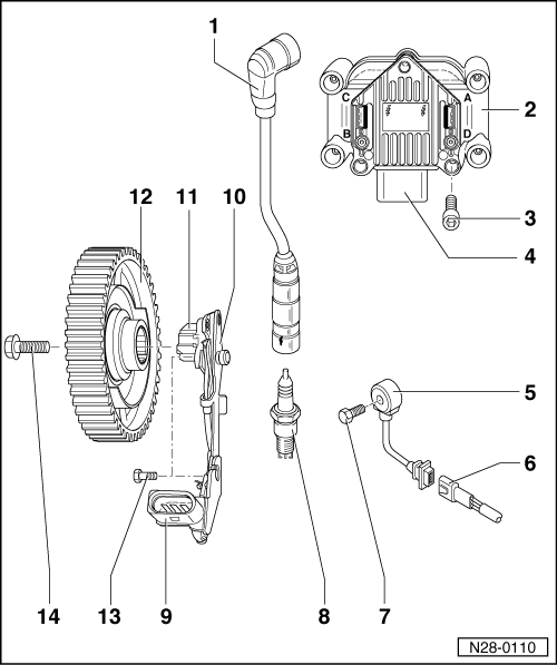

    Здраствуйте. Подскажите как добраться до датчика положения распредвала на двигателе 1,6 AHL, чтобы заменить.

    именно распредвала, который спереди и проводок от него с разъемом торчит из под крышки ГРМ

    G 40, № 24 на картинке

    Да, это именно он. У меня вопрос, что нужно разбирать, чтобы можно было бы его снять и установить новый.
    а ты уверен, что его нужно заменить на новый???
    для снятия датчика Холла надо снять крышку ремня ГРМ и шкив распредвала (соответственно - фактически эта операция = замене ремня ГРМ)...датчик Холла - прямо под шкивом...
    12 - шкив распредвала с ротором датчика Холла...11 - сам датчик..

    На диагностике сказали, что выдается ошибка по датчику. Других неисправностей не обнаружили. Думал заменить самостоятельно, но пугет, то что необходимо ослаблять ремень ГРМ и снимать шестерню. Наверное придется ехать в сервис.
    на АХЛе нет ничего страшного в замене ГРМ (к чему приравняна процедура замены датчика холла)... если руки прямые и есть инструмент (спец никакого не надо) то справишься сам..

    Здраствуйте. Автомобиль не первый, всегда справлялся сам. Был Форд- Орион- 10 лет. Менял ремень за 10 мин. В фольсе никуда не подобраться. Кроме того, говорят, что если отпускаеш ремень ГРМ, то повторная натяжка может привести как разрыву самого ремня, так и к выходу из строя ролика и помпы. Так ли это?

    Ни чего сложного, только ключик нужен будет для ролика или самому колхозить. Напоминает ключ от балгарки. работы на 30 минут. Из инструмента- шестигранники и пару головок в диапозоне 17-19

    Ни скажи [-X датчик поменять морду не нужно снимать, а если менять ремень то Разбирать только час, и G12 сливать.
    Добавлено спустя 1 минуту 48 секунд:
    Если все правильно сделаешь, то ни чего не будет!! Метки главное не проворонить.

    а ты уверен что датчик мертвый, случайно недавно ремень ГРМ не меняли?
    А то у AlGur ремень неправильно стоял, и постоянно выскакивала ошибка по этому датчику, ремешок на один зуб на шестерне РВ стоял вперед. Выставили по меткам правильно и все пропала ошибка.
