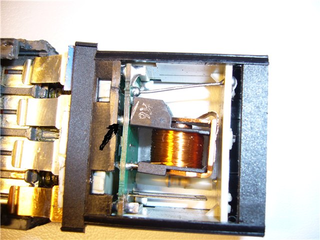

    вот собственно мое реле, обращаю внимание что пружина подвижного контакта деформирована, это я ее так выгнул, раньше ваще не работала
    реле не работает до тех пор пока я не засуну в это место какой нибудь клинышек, потом работает исправно
    что это может означать ? я думаю сейчас пропаять пайку указанную стрелкой, думаю там косяк, или все таки оно начинает работать из-за деформации корпуса релюшки ???
    я уверен, что сейчас пойдут посты типо " не парься, купи новую", не надо [-X я не хочу сдаваться какой то электромеханической (простейшей) релюхи, ведь в ней ломаться по сути нечему
    все равно победю я ее, или побежду

    Часто поворотники включаешь
    Прозвони подвижный контакт, скорее всего от вибраций нет
    контакта в месте его пайки

    пропаял, завтра проверю

    А мультиметром прозвонить перед установкой!

    Кусок спички запихни Антикризисный вариант

    А где там биметалический элемент? В принципе должно помочь, только очень точно регулировать обычно приходится...

    ALEX94
    На моем реле подгорели контактные пятаки, удалось их почистить при помощи доработанной алмазной пилки для ногтей. Три года не вспоминаю.
    Нет его там, правит балом электроника
    А как определяется перегорание лампочки?

    изменяется сопративление нагрузки.
    Каков вопрос
    Таков ответ
    09.02.2009
    Россия, Казань
    921
    Есть такие реле которые отстраиваются по сопративлению цепи.
    Вроде я все правильно ответил.
    Да все правильно, и на ТАЗах такие реле! С увеличением сопративления нагрузки увеличивается частота замыканий котактов реле!
    А ваговские как на что реагируют?
    Вот и мне интересно.
    Раньше все делали на биметаллических пружинах (ток шел через пластинку она нагревалась, изгибалась и отключала цепь и так далее. При перегорании лампочки (и соответственно изменения сопротивления нагрузки ) частота работы менялась

    ALEX94
    я контактную планку немного подогнул, больше ничего не делал,пока еще работает

    короче, баста карапузики, кончилися танцы седня езжу по хулигански, без поворотникофф сгорело нахрен окончательно, при установке случайно коротнул пару контактов, пошел дым, запахло жареным короче пациент умер на операционном столе, заказал новое 600 рублей с доставкой, правда ждать 10 дней
