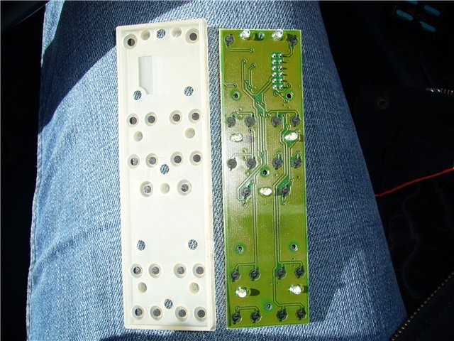

вот седня разобрал, проверил алгоритм работы еще раз, все делается по времени
и на вот этой фотке видно, что нажимаются клеммы одновременно ....
у меня еще много фоток, выложу потом в базу знаний весь отчет

ALEX94
не согласен, у меня 2 положения, сейчас вышел проверял, в первом положении жда, ждал, так на автомате дальше не поднималось, во втором сразу!

ALEX94
возможно, в бывшей ауди а4 (1995) работало по времени, как у тебя, здесь по положениям.
| Получено: 76 Отправлено: 17 |
audikom
возможно, но однако в мануале к пассату В5 написано что по времени![]()

Именно так.Сообщение от Талян
белые толкатели имеют разную длинну
Ищи в поиске мой отчет, там все описано, с картинками.Сообщение от audikom
объясни тюнинг
Значит, тебе крупно повезло. Гордись.Сообщение от ALEX94
у меня есть сзади автомат
У тебя какая-то переходная модификация. Напиши точную дату изготовления своего автомобиля.
Подавляющее большинство остальных владельцев пассатов лишены этой радости.
Это неоднократно доказано.

а никто и не спорит...,я Сергем (терминатором )перепрограммировал задние переключатели и он у меня теперь работают как передние( механическую часть переделал как описано:http://www.passatplus.de/umbauten/fe...eber/index.htm , Boys ,нашел сабж как в Ауди для программирования,а тут для себя люди....Талян,только открывают многие вещи....и притом говорят ,что что то не так,надо просто читать схемы и литературу и поймешь .....что к чему и что спор ...ни о чем,иногда надо слушать и читать....
[-X
Добавлено спустя 4 минуты 33 секунды:
ALEX94
вот тут ,смотри о чем идет разговор про автоматы задних дверей,и они работают за счет длины не только белых штырьков ,но и за счет кнопок нажимных (у них разная высота,поэтому нужен блок адаптер,то есть еще один такой же блок)и работают они по управлению разности напряжения в цифре(смотри схему на этом же сайте...)http://www.passatplus.de/umbauten/fe...eber/index.htm

ALEX94
На Б6 явно прощупывается 2 положения кнопок в каждую сторону, а на моём Б5 1997 зел подсв
. два положения, как не пытался, так и не насчупал четыре... тоже сделал вывод, что зависит от времени.

иван41
Я хоть и по образованию энергетик, но микропроцесорные системы управления знаю на отлично, и с паяльником дружу давнона моей машине стекла поднимаются не от времени а от положения переключателя. И на плате видно что на каждое стекло четыре группы контактов.
| Получено: 1 Отправлено: 5 |
Талян
смотри внимательно,тем более если дружишь с радио(паяльник всего лишь инструмент в руках....),и я писал что не от времени а от положения,1,2 (2 положения...),я ведь даже ссылку дал.....,понимаешь тяжело спорить о том что даже не представляешь....у меня это работает и сделано на 4 стеклах .и что и как поверь я знаю лучше....![]()

Я про что говорю? Мы похоже не поняли друг друга.
Добавлено спустя 1 минуту 20 секунд:
Ты в плату допаивал два сопративления?
да впаивал, и потом через VDS RPO программировал,и все работает![]()
Тouran.2012(дизель)...продан теперь В8 2018(дизель)
Можете делать в этой жизни все что угодно - живым из нее все равно не выбраться...
| Получено: 0 Отправлено: 0 |
Вот видишь я это и имелл в виду что сначало замыкаются контакты которые не имеют сопративление, а если сильнее нажать то переключаются на другой контакт и через сопративление приводят в действие доводчик. А на задних стеклах только 1 положение переключателя и работает один контакт без сопративления.

Талян
Совершенно верно - белые и черные замыкатели имеют разную длинну. Белые срабатывают в первом положении, черные во втором!
TheTERMINATOR
Да, согласен. Замыкаели имеют "нулевое сопративление", разное сопротивление на контактах разъема достигается наличием резисторов в замыкаемых цепях.
