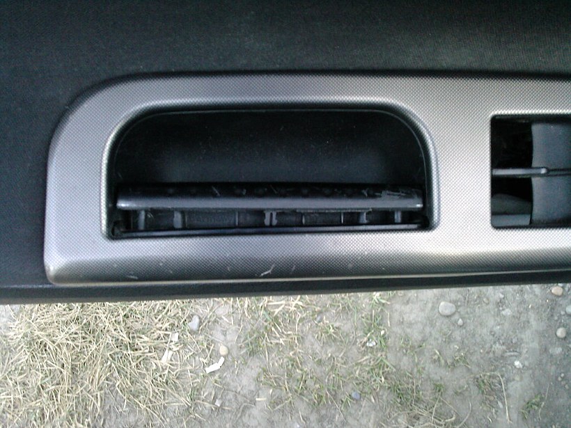

    Как разобрать ручку водительской двери наверно уже все знают, но на всякий случай... Надо внутреннюю часть ручки отщелкнуть в сторону двери.
    Затем просто извлечь накладку с блоком управления вверх, отсоединить разъем от блока управления и накладка с блоком оказывается у нас в руках. Можно идти домой (в гараж) что бы в чистоте , спокойно с ней повозится.

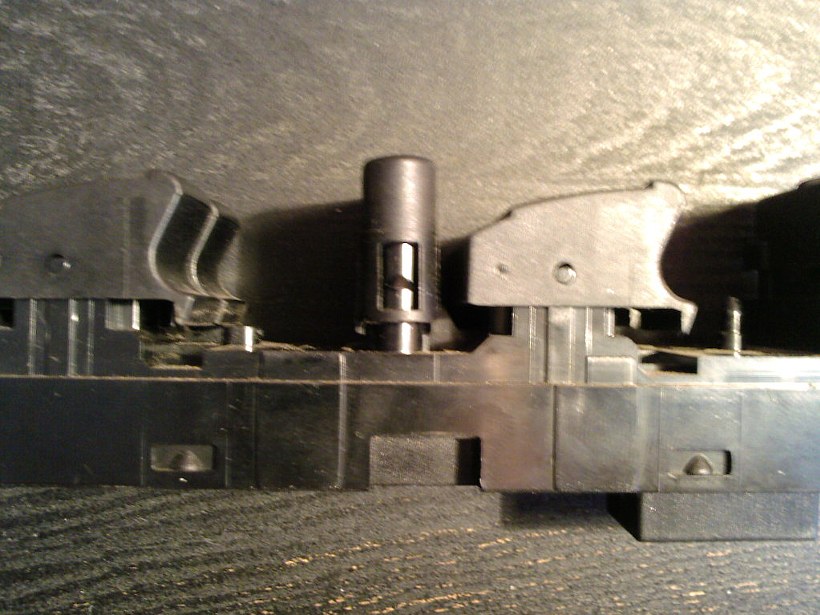

    Чтобы разобрать сам блок, надо открутить семь маленьких болтиков под отвертку TORX №6 (у меня такая оказалась в наборе для ремонта сотовых телефонов)
    И отщелкнуть четыре защелки по краям блока

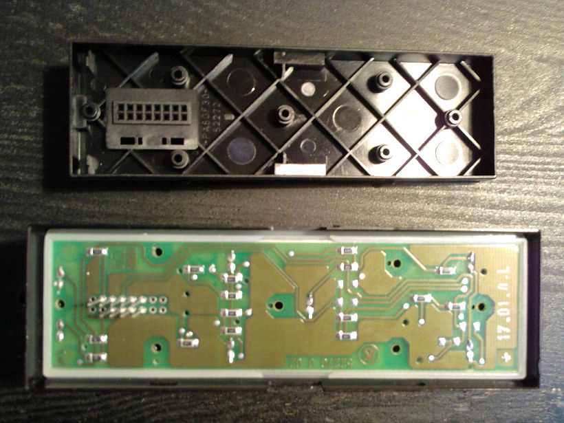

    После чего нижняя часть блока спокойно, но осторожно разделяется с верхней открывая нашим взорам заднюю часть платы с контактами
    Плата спокойно, без каких-либо усилий извлекается из корпуса блока управления

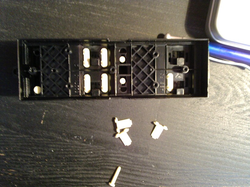

    Но тут будьте внимательны – не переворачивайте корпус блока, иначе рискуете растерять толкатели клавиш (такие белые пластинки, которые в них вставлены и ни как не закреплены)

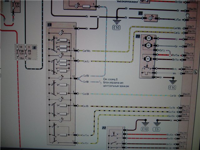

    хватит спорить, посмотрите на схему, положений переключателя два
    E40-передний левый выключатель стеклоподъемника
    E81-выключатель переднего правого стеклоподъемника на стороне водителя

    На сколькоя понимаю tecro приведенной схемой доказал правильность моего утверждения. Так что вам тоже
    согласен, что на этой схеме 2 положения но почему тогда на задних кнопках 1 положение ? а автоматика у меня есть и на задних стеклах [-X
    просто мы говорим про разные вещи, схемы разных годов

    хм странно, на схеме моего года выпуска такая же фигня [/url] , не понятно как сзади автоматика тогда работает седня в гараже разберу посмотрю визуально, кстати тоже почистить надо, перестало с кнопки закрывать замки, главное открывает, но не закрывает
