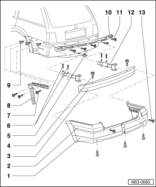

    Как снять задний бампер? кто знает
    1. по 3 самореза в каждом подкрылке.
    2. 6 саморезов снизу
    3. два самореза (всего - 4) под задними фонарями (фонари нужно снимать...крепление - 3 накидных гайки под обшивкой).

    3. два самореза под задними фонарями (фонари нужно снимать...крепление - 3 накидных гайки под обшивкой).
    Когда сдергиваешь бампер по салазкам, то эти саморезы легко вылетают с пластмасками, куда вкручиваются
    но это не говорит о том, что так нужно делать...
    здесь решает тот факт кому как достался
    Лёха, фонари снимать ненадо [-X , у него дорестайлинг
