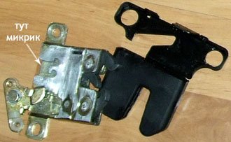

    представляет собой моторчик с тягой замка ходящей вперед/назад
    и микрик в самом замке.
    вопрос кто именно из них косячит,
    проверить механическую часть очень просто, думаю не надо описывать как застегнуть замок? сними его и почисть для успокоения.
    возьми крестовую отвертку и ключ на 10.
    дел минут на 5.
    а вот моторчик двуполярный т.е. меняет +/-, гоняя тягу туда обратно.
    он стоит 700 р., можно разобрать и посмотреть контакты, но смысл?...
    нарушение может быть так же в системе пластмассовых "коромысел", моторчик одевает "ушком" на тягу и должен ее двигать, тяга - другую тягу и т.д.

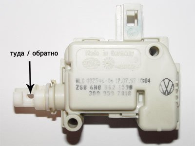

    немного мыслей в общей котоел.
    Ровоно год назад случилась похожая беда - перестал закрываться, а как следстие и открываться. Он же все время открыт
    Я пошарив по форуму нашел похожие темы - начитался их и полез к себе в багажник. Первыд делом конечно снял обшивку и стал лицезреть этот сервопривод. Фото наверху - полное соответствие. Попробывал его потолкать вручную сперед назад, предварительно откинув тягу тросика. Стоит насмерть. Полил ВДэхой - толка не прибавилось. Полез мерить тестером приходящее напряжение при нажатии на кнопку в двери или на брелке сигналки. Напряжение не приходит. Ну думаю - предохранитель сгорел. Так как номер отвечающего за эту функцию предохранителя установить не удалось - проверил все до единого. Все целые оказались. Тут я и присел. Ну думаю значит что то вооще с контролером дающем команды на отприние запирание. Потом целый месяц ездил с незакрытым багажником. Но раз уж этот моторчик не хочет двигаться принудительно даже при нормальном усилии я решил его все таки заменить.
    Рассказы про то что менять его пять минут - брехня полная. У меня ушло два часа и сбил руки вкровь. Даже после того как его полностью освободишь от всех креплений вытащить его можно только с большим усилием. Поменял я его ветаки. И уже закручивая последний болт я понял в чем была моя ошибка. Напряжение на сервопривод подается только при условии что контроллер считает что багажник закрыт - это концевик внизу.
    Поэтому все на самом деле просто проверяется.
    1 Открывешь багажник.
    2 Снимаешь обшивку
    3 Отверткой или чем угодно нажимаешь концевик имитируя закрытый багажник.
    4 Жмешь кнопку брелка или на вод. двери, кому как удобнее
    5 Наблюдаешь за реакцией моторчика.
    5. Если он втягивается - значит проверяешь всю остальную тягу от него до замка. Где там косячит.
    6. если моторчик стоит насмерть можно для полной уверенности подоткнуть тестер и убедиться что напряжение все таки приходит при команде открыть.
    7 Заказываем на экзисте тот что дешевле - он такой же как и ваговский. Меняем и забываем про проблем
