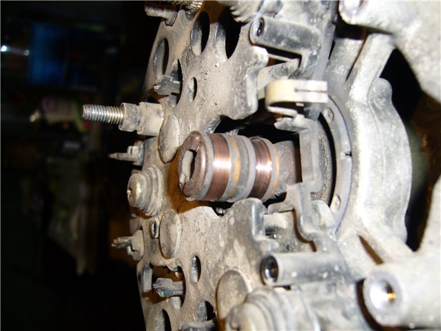

    вот собственно и вс я поблема, фотки смотрите и советуйте чо сделать
    вот ротор
    как думаете ? дрельлю и напильником реально вывести ?

    Ну и что, нормальное явление для походившего генератора.
    Решается просто, ищешь мастерскую по ремонту генераторов/стартеров, приходишь к ним, они спресовывают старые контактные кольца, ставят новые кольца, новые щетки, проверяют на наличие замыканий в якоре и роторе, все собирается обратно, затем ставится на машину и все работатет дальше. Цена вопроса не велика.

    блин, у нас в городе можно надеяться только на собственные силы, или отдать в мастерскую в которой такие же самоделкины будут так же думать как его сломать нет, уж я лучше сам его сломаю пойду щас по авто ТАЗовским магазинам щетки подбирать, ротор раскручу дрелью и сниму износ с колец напильником щас пойду по магазинам достойный напильнег искать

    ALEX94, расскажу тебе историю не про генератор. Был у нас на работе Б5 (тот что у меня в подписи), и перестал крутиться моторчик печки. Поскольку машина уже была не гарантийная и щеточный узел на Атланте прикупить отдельно не представлялось возможным (оффициалы предалагали онли замену на новый), водила (с образованием кулинарного техникума ) решил пойти по пути тазиков , зашел в магаз подобрал щетки , обточил напильником до нужной формы и всобачил на место . ООООООО, счастье - работает . После пары лет с этого момента я прикупаю этот автос себе . И вот нежданно-негаданно зимой чувствую замерзаю и окна потеют .... Полез в печку - так и есть мотор клинит , пальцем его крутанешь , вроде вертится , как только выключил - встал. Снял я этот мотор , отнес в рембыттехнику, отдал ребятам. На завтра звонят , грят приезжай забирай - цена вопроса 40$ (полная переборка, замена всяких там статоров-роторов-подшипников-щеток и все что надо ) - гарантия 6 мес. . При этом они показали что произошло
    Жигулевские щетки выели плеш в коллекторе , вот фото (сорри за качество - телефон и света маловато )
    Так что Березники (насколько знаю по работе это Свердловск (Екатеринбург) ??? ) - деревня то большая , ремонты стартеров-генераторов со спецами должны быть . А тем более рембыттехника
    Так что удачи . Я бы подумал брать напильник в руки или довериться специалистам

    спасибо за совет , но я сам инженер знаю все эти хитрости и постараюсь подобрать щетки по твердости, от эл. дрели ставить не буду точно , щас вот обзваниваю знакомых по профилю и спрашиваю где взять меднографитные щетки, желательно фирмы БОШ не бойтесь ребяты, все будет чики пуки блин только бы щетки найти достойные

    короче все сделал гену, vosmilie
