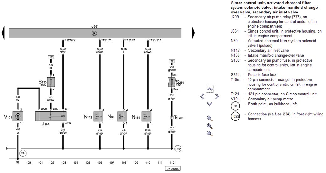

    Доброго врмени суток!!
    В поиске был, подобные темы почитал, информацию переворил.
    Теперь о главном. Сломался мой насосик СВВ, при снятии и проверке от АКБ не работал, был приобретен Б/У, перед инсталяцией проверен, успешно инсталирован на автомобильку. При подключении сканера(не VAGCOM) другого в тесте устройств насосик не запустился. Полез в блок исполнительных реле, нашел целых два рееле с номером 373 и целых два предика по 40А. Все прозвонив выяснил предики целые, но вот реле навеяли сомнения к ним проводки такие тоненькие подходят, что прям не верится, что от них может насос работать. Посмотрев мануал по электрике(тока он от 2х литрового двигателя), более или менее стало понятно что к чему, но все-таки может кто поделится кусочком схемки электрической для этого самого насосика СВВ!!
    С Уважением и наилучшими пожеланиями!!

    Да про это я читал здесь на форуме и картинку видел, но в посте было пояснение что это для 2.8 двигателя.
    Все ясненько будем искать и проверять что к чему!!
    А еще вопрос, может глупый конечно, если подать 12в минуя реле и предик то в принципе это поможет тому чтобы заработал СВВ??
    Я понимаю, что задал глупый вопрос, поэтому и прошу кусочек схемы для проверки так сказать, чтобы еще чего нить не сломать!!

    это неверно...
    если насос исправен - заработает..именно так его и проверяют..
    получите, распишитесь...
    цвета проводки :
    ws = white
    sw = black
    ro = red
    br = brown
    gn = green
    bl = blue
    gr = grey
    li = purple
    ge = yellow
    or = orange
    rs = pink
    V101 - насос, J299 - реле, S130 - предохранитель, J361 - ЭБУ...
