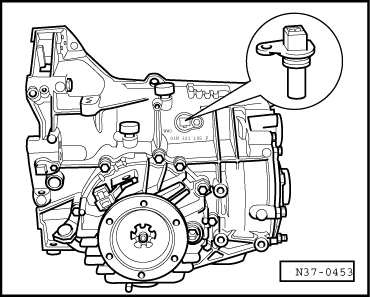

    Большое спасибо AlexeyVS за потраченное время на тестирование моего авто.
    Вообщем ком выдал следующую ошибку:
    Адрес 02 -------------------------------------------------------
    Контроллер: 01N 927 733 CP
    Компонент: AG4 Getriebe 01N 3816
    Кодирование: 00000
    Код Сервиса: WSC 00000
    1 Неисправности:
    00297 - Датчик числа оборотов вала КП-G38
    03-00 - нет сигнала
    Что скажут специалисты? Что сее значит?

    1 Неисправности:
    03-00 - нет сигнала
    сие значит, что тебе, возможно, КРУПНО ПОВЕЗЛО!!!!
    проверяй проводку к датчику и разъем - меняй датчик...
    установлен на корпусе АКПП слева
  15. #55
