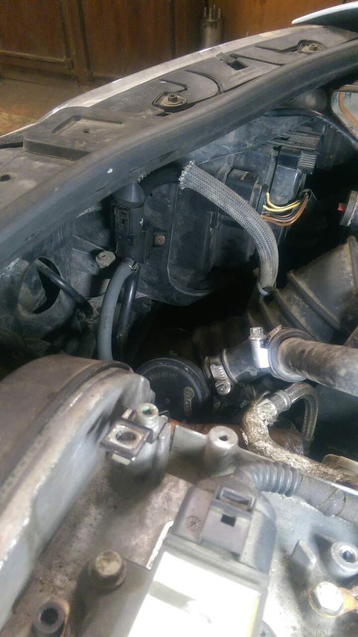

    Добрый вечер!
    Проблема такая же , что на холодную вроде казалось ехала более менее резвее на горячую было рычание при разгоне и ощущение что держат машину за зад. Иногда летает и двигатель шепчет в салоне не слышно, а когда появляется данная проблема так двигатель в салоне было слышно даже на холостых довольно громко при наборе скорости ближе к 3000 оборотам там думал движок готов из под капота взлететь рычание не выносимое. Когда пропадает данный рык так крутишь до 5000-6000 тысяч звук двигателя мягкий и приятный ,тихий и соответственно разгон веселей.
    Мне кажется я победил свою проблему промывкой радиаторов с наружи. Когда разобрали пол морды и раздвинули радиаторы ( у меня их там три штуки) так там такой бутерброд был из пыли и пуха вентиляторы просто не могли продуть насквозь все радиаторы, соответственно мозги уходили в аварию и глушили мощность мотора( ошибок никаких не было). Так же стрелка температуры четко стояла на 90 градусах ,иногда в летом сильную жару в пробке могла больше показывать , но это когда было за +35.
    Мучения более года поменяно все ,что можно было
    ГРМ с фазиком, гидрики ,насос низкого давления топлива,фильтр топливный, клапана N75, N249, ТНВД, свечи, катушки, чистка форсунок, чистка клапанов, более 3-Х разных прошивок далее обратно на сток, замена педали газа, выбил катализатор, замена адсорбера, замена датчика управления топливным насосом в баке, замена датчика абсолютного давления и т.д.,замена сцепления и маховика ошибок никаких не выдавало по данной проблеме. Замучал все VAG сервисы в городе никто ничего найти не мог только и слышал все хорошо ошибок нет. На одни диагностики выкинуто в пустую денег. Каждый сервис ни по разу и все давления замерял и масла и насосы без результатно. Ошибок нет все хорошо не загоняйся катайся. А как на этом овоще можно было кататься не загоняться когда тебя любой атмосферник делает со светофора. Остановки на светофоре просто напрягали в связи с тем , что опять начинался этот тупой вялый разгон с рычанием. При всем при этом соответсвенно и расход был к 13 литрам и более, т к тапку в пол постоянно надо было давить для «разгона если его можно так назвать» Третий день езжу после промывки радиаторов вроде все встало на свои былые времена тишина и моментальный разгон
    Цитата Сообщение от Kaskader84 Посмотреть сообщение
    Добрый вечер!
    Проблема така я же , что на холодную вроде казалось ехала более менее резвее на горячую было рычание при разгоне и ощущение что держат машину за зад. Иногда летает и двигатель шепчет в салоне не слышно, а когда появляется данная проблема так двигатель в салоне было слышно даже на холостых довольно громко при наборе скорости ближе к 3000 оборотам там думал движок готов из под капота взлететь рычание не выносимое. Когда пропадает данный рык так крутишь до 5000-6000 тысяч звук двигателя мягкий и приятный ,тихий и соответственно разгон веселей.

    покатайся еще ))
    У тебя правда дизель ....а проблема такая же с рычанием.
    У меня радиаторы 100% чистые (один недавно даже новый поставил .....) не в этом проблема .

    Саха 1.4 бензин. Ну вот реально помогло . На сегодняшний день бегает отлично)
    Две машины в семье с одинаковыми движками одна бегает как рысь , а вторая как черепаха. Ну после промывки радиаторов проблема ушла. Там просто уже нечего менять все уже поменяно)
    Возможно кто то скажет 1.4 не может бегать))) бегает лучше 2 литрового атмосферника
