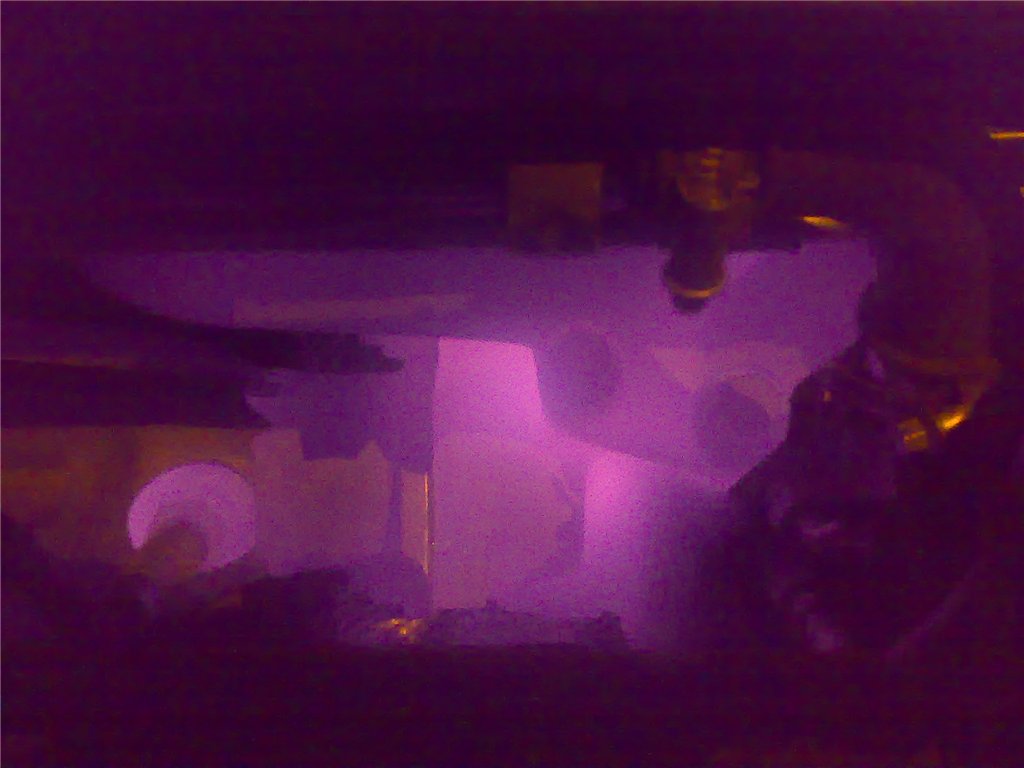

					ситуация такая: еду как то по трассе, жму на тапку, обгон за обгоном, 5 - 4 передача. остановился долить омыватель, отрыл капот и вижу катализатор красный (раскаленный) я заглушил машину. катализатор остыл минуты за 2. поехал дальше. по приезду к месту проверил - все нормально. но периодически он краснеет ( катализатор)съездил на диагностику сказали катализатор забитый надо менять, иначе перегревается турбина, а затем она просто умирает, а катализатор забит. ( правда ли это?) сегодна решил заменить, поставить универсальный, так как дешевле. за работу объявили 15р. как только отрутилии катализатор..... обнаружили, что он пустой, выбитый. (в нем стоит 2 датчика при езде и заводке ни че на понеле не моргает ошибку не выдает, а при подключении к компу пишет ошибку в катализаторе). кроме того, продували резенатор с глушителем с конца воздух идет отлично - резонатор не забит. в итоге по совету мастера вместо каталика поставили трубу, ввернули 2 датчика в нее, а перед гофрой поставили пламягаситель. все обошлось в 10р. ано диагностика показала - катализатор не исправен... труба вроде не краснеет. замарачиваться ли далее или ездить так.

					самое интересное, что теперь ничего не мешает уходить газам, после удаления ката. но участок к которому прикуручивается на 3 болтах труба( бывший кат) все равно краснеет, но уже не так. и краснеет именно не вместе сварки трубы с тройником, и не вместе соединения, а как мне кажется турбина. Если я не ошибаюсь - к ней кат подсоединен. что ж делеать. краснеть то не должно?

					ну так что делать? помогите кто-нибудь...сегодня как капот открыл таким жаром повеяло, а часть турбины откуда выходит выхлоп красанющая!

Турбина после хорошией езды в пол всегда краснеет, греется так сказать![]()

					а в сервесах везде говорят или турбина скоро из-за этого накроется или проблемы с выходом выхлопа! и еще вопрос в тему: может ли из-за этого нагрева турбы плохо работать климат. Когда в пробке стоишь и ставишь 20 градусов - то холодно, то тепло. а по трассе все замечательно!
Турбина после хорошией езды в пол всегда краснеет, греется так сказать --- получается я зря 10 рублей выкинул мог пустой кат и не вырезать????
