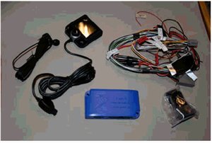

    Добрый вечер всем,
    заказал себе Parrot CK3200 LS-Color Bluetooth
    [/url][/url]
    Получил сегодня утром радости было, пака коробку не открыл открыл посмотрел на кабель салат и задал себе вопрос как это всё засунуть за магнитофон.
    Уже давно была идея совместить штатную громкую связь FSI и Bluetooth, так как для моего мобильника нету подставки. Сегодня сел в инет и начал копаться, копался часа три чуть не чокнулся. На одном из форумов нашол одну тему как можно Parrot CK3200 LS-Color Bluetooth подсоединить к штатной громкой связи.
    Открываю подлокотник вытаскиваю два кормашика вижу блок управления громкой связи, на одном конце подключен VDA штекер.

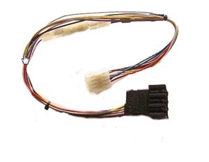

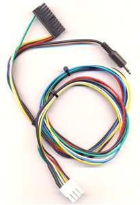

    В форуме было написано что есть универсальный 8 полиг кабель VDA [/url] подходит на многие машины,
    также есть кабель с 8 проводами для Parrot CK3200 LS-Color Bluetooth [/url]соединяем их вместе и получаем адаптер[/url]
    VDA штекер от штатной связи соединяем с штекером адаптера второй штекер адаптера вставляем в Parrot CK3200 прячим всё в подлокотнике[/url]
    Протягиваем кабель дисплея до панели, устанавливаем дисплей и в перёд звонить. Микрофон можно оставить штатный но можно поставить и от Parrot. При включение зажигания Bluetooth Parrotа и телефона соединяются автоматически.

    Подключил я эту херомантию к моей штатной громкой связи. В комплекте с Parrot шёл универсальный кабель для почти всех машин. Этот кабель разрывает провода что идут к магнитоле и пускает их через себя.
    Мне не хотелось всё это делать и возится в куче проводов, я заказал два кабеля и из них получился адаптер на VDA штекер.
    С помощью этого кабеля я подключил Parrot к моему штатному штекеру VDA от громкой связи.
    Экран поставил на панель синий блок управления и адаптер в подлокотнике, микрофон штатный работает плохо, качество звука плохое поэтому поставил от Parrotа.
    Положения проводов немного не совпадали звука небыло, немного заморочиться пришлось, но благодаря этому нашёл выход на будущее как можно это всё легко, быстро и без кучи проводов а всего лишь с 6 проводами подсоединить сразу к магнитоле а не к штекеру VDA. Но тока при условие что на магнитоле есть вход кабелей ТЕЛ- ТЕЛ+ МУТЕ но по идее они уже у всех есть.
    Мне понадобилось всего 6 проводов для подключения к VDA.
