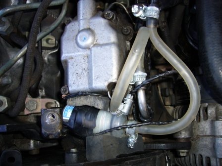

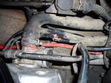

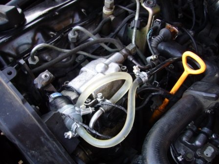

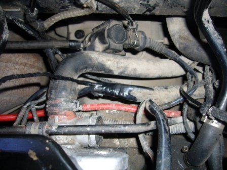

короче вот такие дела, подкачку сделал, заводиться стала почти с полпинка, но заметил что при перегазовках и при пережимании шланга, идут пузыри, блин где то подсасывает, где не поймушланги вроде все менял, может хомуты плохо пережимают
жена смотрела, я газовал и она говорит, что пузыри по магистрали идут.
короче, вот фотки, смотрите:
вот он провод к которому цепляемся
цепляемся, изолируемся, хорошенько
закрепил с помощью пористой резины
вот здесь видн пузырь

Есть такая трабла на некоторых машинах. Подачу завоздушивает. Причём одна машина так надувала газами питающую бутылку, что машина после перегазовки жутко троила или глохла, пока весь воздух не выработется. Нужно диагностировать форсунки и ТНВД. Владелец, узнав сумму ремонта, ретировался.Сообщение от ALEX94
заметил что при перегазовках и при пережимании шланга, идут пузыри, блин где то подсасывает, где не пойму шланги вроде все менял, может хомуты плохо пережимают жена смотрела, я газовал и она говорит, что пузыри по магистрали идут.

Алекс. Я разбирал этот насос от омывателя, обычный четырех лопостной центробежный насос. Все детали насоса пласмасываи ни каких резиновых уплотнений нет, вообщем он совсем не герметичен. Но подсасывать воздух может еще и в баке там тоже тубки пластиковые но очень дубовые.
| Получено: 2,516 Отправлено: 4,977 |
Алексей, присоединяюсь к Талян(у), подсос воздуха скорее всего по корпусу насоса. Но блин лучше, для начала прессануть систему.
