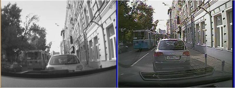

    вот копии со съемки:

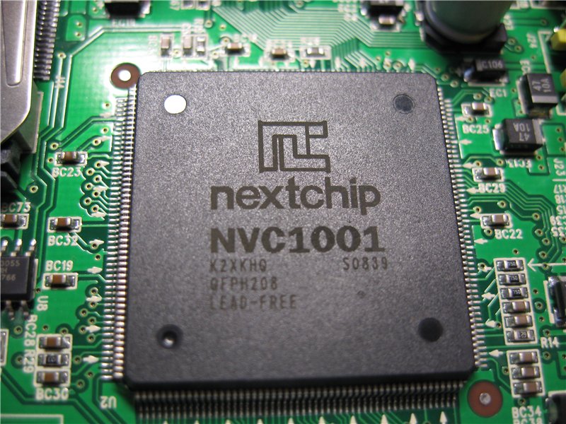

    чем цифруешь????????????? аппаратная часть какая? АЦП я имею ввиду
    если это те косяки, о которых мне говорил бонифаций (с его слов я не понял что происходит вообще - и это понятно, видеть надо), то тут все более чем ясно - чип АЦП в лучшем случае конексант BТ 838 прошлого века

    Цитата Сообщение от BONIFAZI
    Dron
    С каким углом объективы взял? Тоже 92?
    да обе по 92 град.
    если это то, о чем мне говорил бонифаций (с его слов я не понял что происходит вообще - и это понятно, видеть надо), то тут все более чем ясно - чип АЦП в лучшем случае конексант BТ 838 прошлого века
    цифрует регистратор и выдает в таком качестве.
    там есть возможность сделать фотку с паузы через правую кнопку на экране.
    вот сам аппарат:
    http://mobile-dvr.ru/index.php?productID=118

    сам аппарат по этой ссылке - ноунэйм и определить его происхождение тяжело. но чип в нем используется скорее всего древний

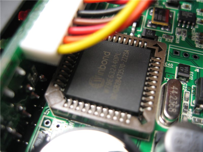

    это понятно что цифрует регистратор. но если не лень - скрути с него крышку и глянь че за чип. размеры его примерно сантиметр на полтора, цвет есессно черный. она там на плате один такой, не спутаешь. на нем же маркировка есть, написано кто он и что он.. от него зависит собственно и качесмтво видео и если чип старый, то камера тут ни при чем - видео коверкает чип при оцифровке

    я его вскрою и сфоткаю и потом выложу!

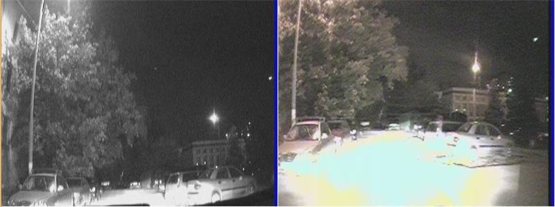

    По просьбе TheTERMINATORа
    Сравнительный визуальный тест камер
    Чёрно-белая
    Цветная
    Цветная имеет OSD меню и кучу регулировок, но при тестировании в меню были выставлены заводские настройки. Ч/б камера регулировок не имеет.
    Эксперимент проведён немного коряво в виду того, что камеры установлены на разной высоте - цветная в верхней части лобового стекла, а чёрно-белая на торпеде.
    Итак, начнём:
    Солнечный день
    Пасмурно
    Вопреки ожиданиям, и на чёрно-белых камерах тоже проявляется неприятный эффект "невидимого светофора"
    Выезд из тоннеля, на цветной засветка больше
    В ночном тестировании принимали участие Саня Barmaley и предоставленное им оборудование
    за что ему от BONIFATORа огромное человеческое спасибо
    Ночь. На цветной камере включен режим Color, т.е. в чёрно-белый режим автоматом не переключается (просто забыл попробовать в режиме день/ночь) Присутствует сильнейшая засветка.
    Включён ближний свет, присутствует засветка
    Дальний...
    Интересный момент - в практически полной темноте цветная камера за счёт электроники улучшает изображение
