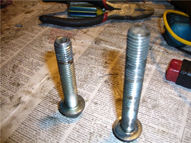

Добавлено спустя 7 минут 53 секунды:
кстати вот болт который я откручивал целый час
а закрутил за 2 минуты (после чистки)
| Получено: 266 Отправлено: 245 |

хм... у меня оба болта выкрутились на ура...Сообщение от ALEX94
кстати вот болт который я откручивал целый час![]()
