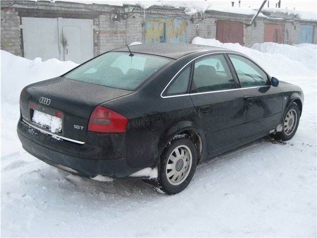

    Мончегорск это Мурманская обл.
    Сдоставкой думаю придумаю чё нить.
    А вот они на моей машине..... правда немного загязнились....

  9. #29
    Для справки, диски что на аудяхе не литые... Они кованные...
    Schmidtfelgen...
    Такие можно катать...
