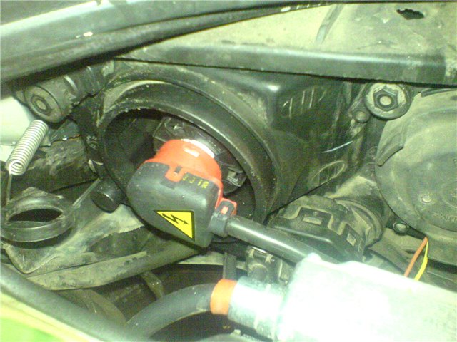

    Я не могу вытащить штатную лампу ближнего ксенона D2S - боюсь сломать фару, т.к. не могу понять чем зажат цоколь. Все буквари перерыл - только про галоген написано, а там элементарно. Я так понял, что ее надо повернуть? Или она прикипела намертво? Где грабли?
    З.Ы. Долго рассматривал разбор фары на экзисте, все равно нипанятна

    Защитный колпачек крепит лампу-его и надо повернуть, отдельно от провода и лампы.
    Вот здесь её видно-черная круглая-против часовой по-моему

    Спасибо, завтра попробую! Я даже пытался отгибать у этого колпачка 3 подпружиненных крепления, к счастью без фанатизма, поэтому пока все живо А фотка хорошая, как ни пытался сфоткать, мешает бачок... В общем, не Гольф2, где я мог разгуляться вовсю

    Провод сначала сними и все получится!
