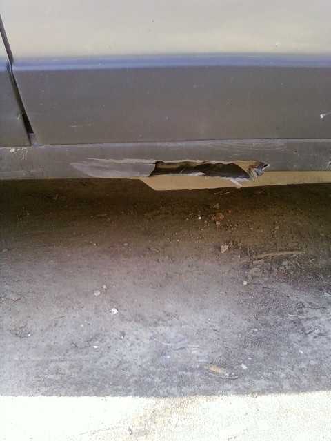

Где то выдрал, см.на фото.
Подскажите, меняется ли эта пластмасса (не помню как правильно называется) Как привести в божеский вид?

Андрей гарант
8 3B0 853 855 D Накладка порога слева спереди 1 PR-4B1
10/00 4/02 B41 satinschwarz
(8) 3B0 853 855 E Накладка порога слева спереди 1 PR-4B9
10/00 4/02 3FZ черный
(8) 3B0 853 856 D Накладка порога справа спереди 1 PR-4B1
(8) 3B0 853 856 E Накладка порога справа спереди 1 PR-4B9

Меняется легко,час работы.Я себе покупал за 1500р. один порог.Сообщение от Андрей гарант

так он один целиковый??? какой именно номер детали???
Опишите процедуру замены. плиз

Андрей гарант
Там сложного ничего нет, откручиваешь накладку порога-арки у заднего колеса там где пленка приклеена на арку, далее увидишь посередине выштамповки (та часть что дверью прижимается) есть полоса, поддеваешь ее с краю, затем тянешь в сторону заднего колеса, она по направляшкам вытенется, под ней саморезы, саморезы со стороны днища машины еще стоят, есть пара штук с края передней арки (самый низ). Все открутил и снял, новый приложил, все подогнал и закрепляешь, самое неудобное это вставлять длинную декоратиыную полосу, но в принципе вдвоем мы справлялись, один направляет, другой проталкивает полоску.
Справишся, желательно на яме все делать, потому как домкраты (подъемник) будут мешать демонтажу/установке.
Как привести в божеский вид?скажите, что именно мне надо купить, не пойму??Сообщение от Smirnofff

Уважаемые соклубники. Собираюсь делать закупку запчастей. Не могли бы Вы мне точно сказать, номер и как называется эта часть, которую продрал (на фото) что бы купить

Поменял себе с правой стороны в воскресение. Заняло 30 минут, 15 из которых ушло на опусташение 0.5 л "живого пенного напитка".Сообщение от Pirogoff
Андрей гарант
Справишся, желательно на яме все делать, потому как домкраты (подъемник) будут мешать демонтажу/установке.Никакие домкраты и ямы и помощники НЕ НУЖНЫ, [-X хотя придется немного постоять на колешках в коленно-локтевой позе (из которой пить пиво совсем не удобно).
Покупал на ЕвроАвто 1730 р. б/у.

тут 4 накладки я так понимаюСообщение от rick

мне же нужна одна или нет?!?! у меня дырка ( на фото) с левой (водительской) стороны..Сколько мне нужно накладок??? Эта?:
или две их надо брать?8 3B0 853 855 D Накладка порога слева спереди 1 PR-4B1
10/00 4/02 B41 satinschwarzне пойму никак...туплюСообщение от rick
10/00 4/02 3FZ черный![]()

Андрей гарант
их всего 2, одна длинная - та которая тебе нужна, а вторая - пяточка, которая крепится около защитной пленки задней арки. [-X
или зайди на сайт евроавто, в разделе б/у - накладка на порог. там есть фото, посмотри и не рви мозг![]()

Андрей гарант
Тебе нужна одна накладка, левая, длинная.
8 3B0 853 855 D этот номер если те нужна серая.
3B0 853 855 E этот если нужна черная.
Жесть, я брал за 1600 руб новую оригинал + 350 руб пятка на арку в оригинале.Сообщение от Евген

а по вину можно узнать какая точно нужна???Сообщение от Pirogoff

какого цвета хочешь накладку???у тебя ж черные по фото вродеСообщение от Андрей гарант
3B0 853 855 E этот если нужна черная.![]()
так и бери черную![]()

Зря, я уже два раза менял накладку порога со стороны вадителя, прошлый раз брал по 1200 руб, в этот раз по 1600 руб вышло, и до кучи взял задние заглушки новые на 660 рублей помоему. Все в оригинале.Сообщение от Евген
Не верится чего-то
Вот как то так.
