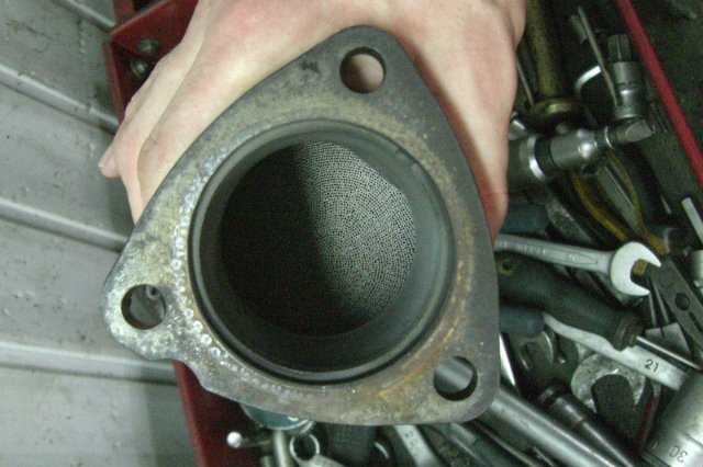

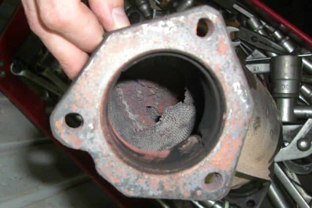

Уважаемые коллеги, прочитал уже почти 30 страниц (сколько осилил с начала и последние) так и не понял мой мозг что лучше что хуже. У кого пламягаситель, у кого труба, у кого вообще ничего нет, тупо выбили кофру внутри ката.
У меня сейчас ошибка по второй лямбде. Пишет о недостаточно эффективной работе катализатора.
Снимал турбину, видел чистый кат после турбины, вторую часть ката не видел, но успел посмотреть тут фото катализаторов после турбины и в конце ката. В конце зачастую забит.
По сему так и не пришел к выводу выбивать и вверивать трубу с перепрошивкой мозгов иои покупать кат новый?
Одни пишут, что масложер возрастает, другие про синий, черный вонючий дым, третьи про звуки как из консервной банки. Еще одни про расход топлива... Выгорает, не выгорает глушак. Хренушеночки поймешь. 93 страницы письмена и столько же мнений, за исключением теоретических и практических ответов от Калекса и тех кто уже выбил кат.
По сему до сих пор в голове вопросы:
1. Увеличится ли расход масла после выбивания ката?
2. Не прогорит ли нафиг все к едрене фене в глушаке , да и сама труба?
3. Ставить или не ставить пламягаситель? ( можно ведь и в трубе просто дырок наделать)
4. Влияет ли перепрошивка мозгов с отключением второй лямбды вообще на полетно взлетные характеристики? Или вся перепрошивка евро 2 и 4 или какой там разнится только в контроле экологичности, т.е. тока вторую лямбду контролирует?
5. Неоригинальные каты в 90% случаев могут выдать туже ошибку о неэффективной работе ката?
