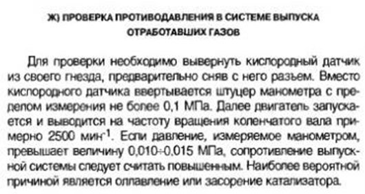

    Цитата Сообщение от Beholder Посмотреть сообщение
    На кожухе есть небольшой след от сварки. Видно что не заводская. И выхлоп воняет жуть.
    Очень возможно что выбит уже...
    2 варианта: а)открутить от турбы и заглянуть внутрь - ключ на 17 (спец или рожковый и накидной, обточенные, т.к. место узкое)+новая прокладка, б) замерить противодавление, чтоб убедиться: есть он или пусто:
    есть еще цифра - 0.05 кг/см2
