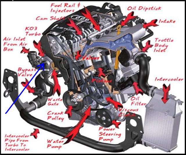

согласен что хорошо но есть у меня подозрение что это не турба!она свистит по другому)))) открываю капот,газую....не слышно!на холостых тоже не слышно, как только начинаю ехать после 2000,(иногда позже начинает) появляется этот свист!как вам объяснить чтоб вы меня поняли....это подобие свиста,как будто что то цепляет там,как дам газку это усиливается,оставляю педаль,свист пропадает!
кстати...это появилось после удаления ката!раньше такого не было...может турба,как проверить вообще что это она так свистит?

GREEGSS, а у тебя случаем турбе хана не приходит? Маслицо то жрать поди двигло твоё AEBэшное не начало случаем? Скинь патрубок с интеркуллера да проверь наличие маслица в нем... до 50 гр за все время эксплуатации - эт норма... Насчет катализатора, то выкинь его нах.., поставь штатный пламегас и будет тебе счасьеПривет всем! Начнем пожалуй! Заправился плохим бензином по пути в Москву,так как у меня машина на газе еду часто на нём но авто заводится только на бензине!приехал в москву всё гуд! На второй день начались беды!Машина сразу же начала ехать плохо,чёрный дым из глушителя,тарахтило как Трактор,сняли свечи они чёрные были,поменяли!решили не заводить авто пока не поменяю фильтр топливный!завели,залили 95 хороший бензин,ехала как ракета но не на долго!проехал 10 км и она заглохла сразу! все попытки заводить были только напрасно!приехали в сервис,комп диагностика ничего не вывела!после долгих мучений нашли всё таки убитый катализатор!сняли его,выбили всё,поставили на место!машина работала ровно,но потом опять что то не так,троила немного!опять сделали комп диагностику,нашли в этот раз датчик расходомера,поменяли всё вроде нормально но еду и чувствую что что то ей не хватает!тянет плоховато,при нажатии на педаль какой то свист появился!может это форсунки?у меня европеец 98г. двигатель AEB 1,8Т!удаление катализатора чем то грозит моему авто?чек у меня не горит так как наверное его и нет!подскажите друзья![]()

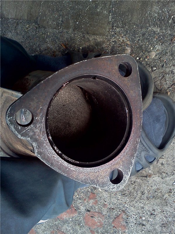

Вот и я сменил кат на пламягаситель (сенк данной теме). Поставил MG-R.... После снятия ката заглянул я во внутр\ь, соты были 30% (если не больше ) забиты и первый картридж аж сместился примено на 1 см назад ко второму!
Звук не изменился, а вот запашек... не айс. )))))))))

Без ката уже два года. Первые пару месяцев подванивало, как от жиги, теперь уже не чую. Зато сразу видно хороший бенз или нет: цвет трубы от черного, до коричневого

если точняк то начала есть....правда не могу сказать сколько...но куда то уходит сто пудово!турбина вроде не в масле,когда снимали патрубок с интеркулера я не смотрел есть там масло или НЕТ! как проще проверить её на работоспособность? Благодарю за ценные советы!GREEGSS, а у тебя случаем турбе хана не приходит? Маслицо то жрать поди двигло твоё AEBэшное не начало случаем? Скинь патрубок с интеркуллера да проверь наличие маслица в нем... до 50 гр за все время эксплуатации - эт норма... Насчет катализатора, то выкинь его нах.., поставь штатный пламегас и будет тебе счасье
| Получено: 3,041 Отправлено: 1,130 |
GREEGSS, замер давления наддува, проверка люфта пальцами: скинь патрубок и пошевели крыльчатку компрессора, люфт - на уровне движения кожи на пальцах, т.е. меньше 1 мм... если больше - турба кончается, крыльчатка цепляет на корпус, после выхода на большие обороты стабилизируется, перестает выть/скрежетать.
