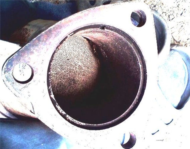

    Вчера вот тоже поставил вместо катализатора пламягаситель MG-RACE.
    Оцените состояние катализатора ему 14 скоро
    Мотор AEB 98 год 280000 пробега. Заправляю только 95м на нормальных заправках.

    У меня так же было , но на второй фотке непонятно забит или нет ? у меня соты чистые были.
    Зачетная штука но говорят что такой пару лет ходит и у кого то отрывает флянцы.
    Это фото сзади и с переди можно нажать и увеличить.
    реально все сетки живые. Только белесый налет на них.
    А корпус катализатора просто оторвало от фланца из-за неграмотной работы сварщика, который внатяг приварил трубу и не повесил ее на крепление. А я не досмотрел и через 2 дня
