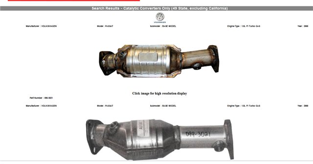

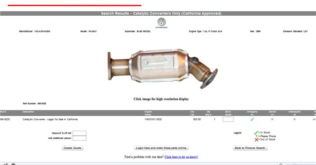

    24.11.2008
    282
    kalex,
    мозг людям не морочу и ничего не выдумываю, информация взята из он-лайн каталога
    в американском он-дайн каталоге выхлопных систем
    вот скрин калифорнийской машины
    а вот все остальные 49 штатов
    Поскольку с выхлопом связан давно, с калифорнийскими машинами встречался, например была BMW трёшка, стояли катализаторы, но в привычных местах небыло вообше ни одного л.з.
