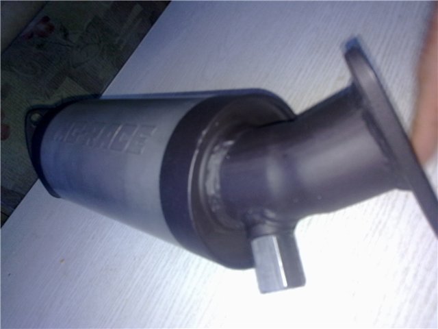

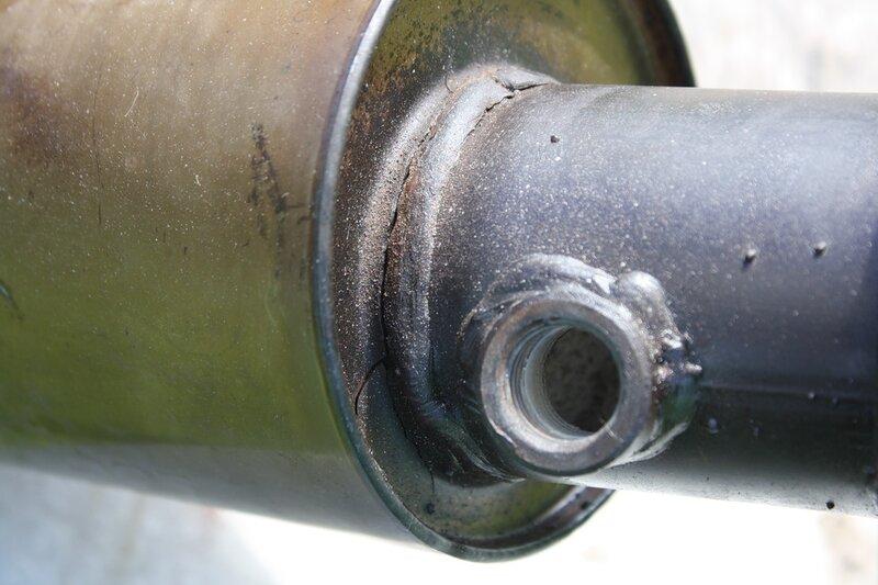

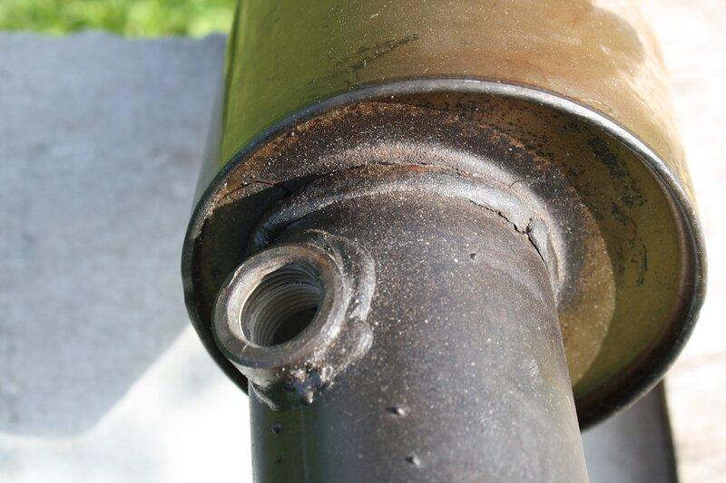

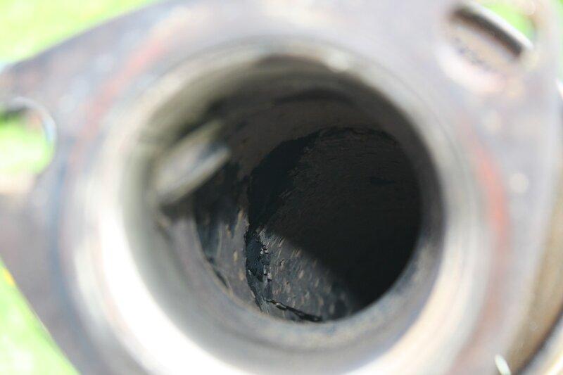

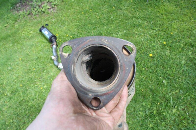

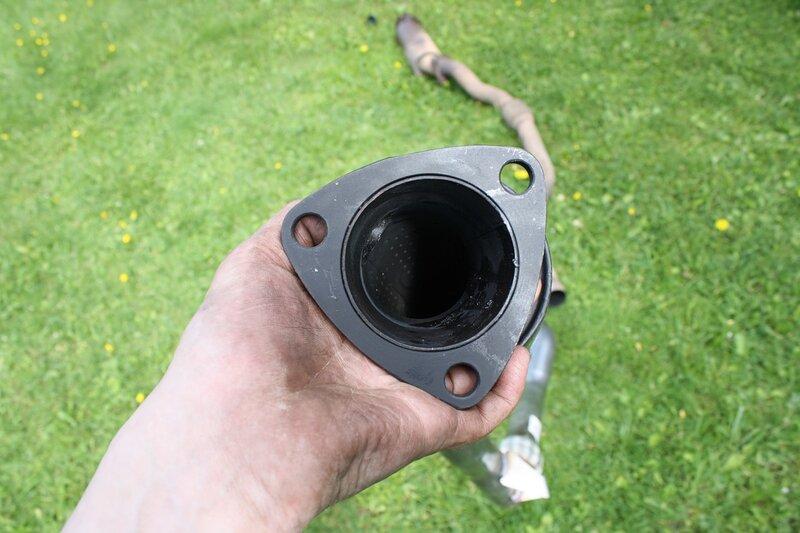

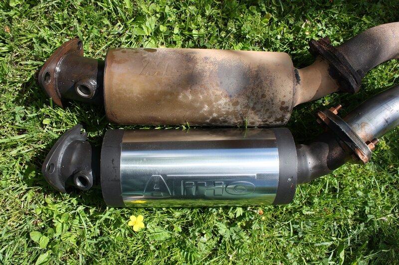

    Всю тему не читал, но написать обязан . В августе 2006 года был установлен пламегаситель MG-RACE ...если кто помнит, Миша Лаки 3Д делал клубную закупку.Так вот, вчерась его пришлось поменять так-как он расклеился нафиг за более чем 100тык. Купил на замену пламегаситель atiho что впринципе тот-же MG-RACE и заодно трубу с гофрой махнул, так-как она прогорела вместе с пламегасителем.Ниже фотки всего с коментами.
    Вот то что снял и то что собрался ставить
    Потроха нового пламегасителя
    И старого
    Перфорированный металл выгорел и частично улетел в глушитель где теперь развлекает меня звуками гремучей змеи
    Повреждения есть не только внутри но и снаружи
    Так что можно подвести итог по ходимости пламегасителя на 1.8Т примерно 100 тык. На атмосфернике наверняка ходимость будет выше.

    Тоже поставил на днях MG-RACE с простенькой мех. обманкой. Пока все устраивает.
    Проехал примерно 300 км чек не вылез. Зонд завис в показаниях на 0.450 (вроде)
    буду засекать
    B5 2000г Америкос 1.8Т ATW Автомат tiptronik кожа люк конд.
