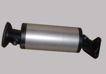

    У MG-RACE есть две модели простой и усиленный, какой на ауди стоял?
    кинь фото, я скажу какой. Помню, что владелец говорил, что на такой модели MG_RACE флянец не отваливается.
    вот стандартный
    а усиленный попробую фото найти
    вот стандартный
    внешне такой.

    вот стандартный
    Блин чёт не нашол, все фоты куда то подевались, короче он такойже, только не крашеный и внутренности из толстой жароустойчивой нержи, и диаметр сечения тоже немного больше
    только не крашеный
    не, был именно блестящий и черный как на фото.
    такой только на моторы без трубы, с трубой усиленный надо ставить
