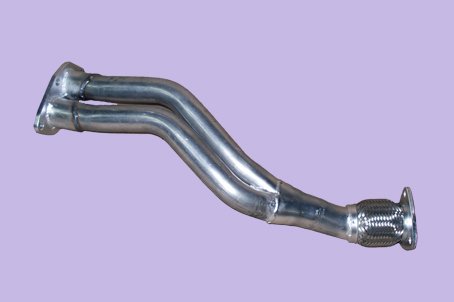

    люди добрые, помогите советом, что поставить.
    у меня кат вырезан на прочь, от выпускного коллектора идет труба, дальше сетка такого плана ( см. картинку )
    резонатора нет сразу глушитель, вся эта конструкция продержалась месяца 2, все прогорело и началось самое ужасное
    посоветуйте что ставить? думаю по поводу пламика, что еще поставить, чтоб не трещало и на долго хватило.
    Сетка называется - сильфон (гофра)
    поставить вот это и забыть про проблемы
