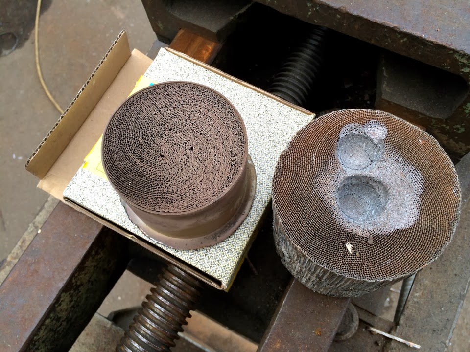

    Цитата Сообщение от Igor P Посмотреть сообщение
    Правильная обманка прокатывает
    я иногда сильно удивляюсь инсталяциям обманок
    вынул тут из октавии такую... с сеточкой ввертка... только мотор AGU и лз там один
    интересно, что эта обманка делала под первым и единственным зондом?

    sergulius, родной кат это металлическая сетка свернутая в полено как правило... и выбить ее не сильно получается на турбо по крайней мере металл (на alt не видел)... это про микро частицы... основная проблема оплавление ката при езде на кривой смеси и с пропусками зажигания... открути кат и посмотри на него визуально...
    Керамика может развалиться... но шла ли она штатно на пассат б5 вообще??? вот вопрос
