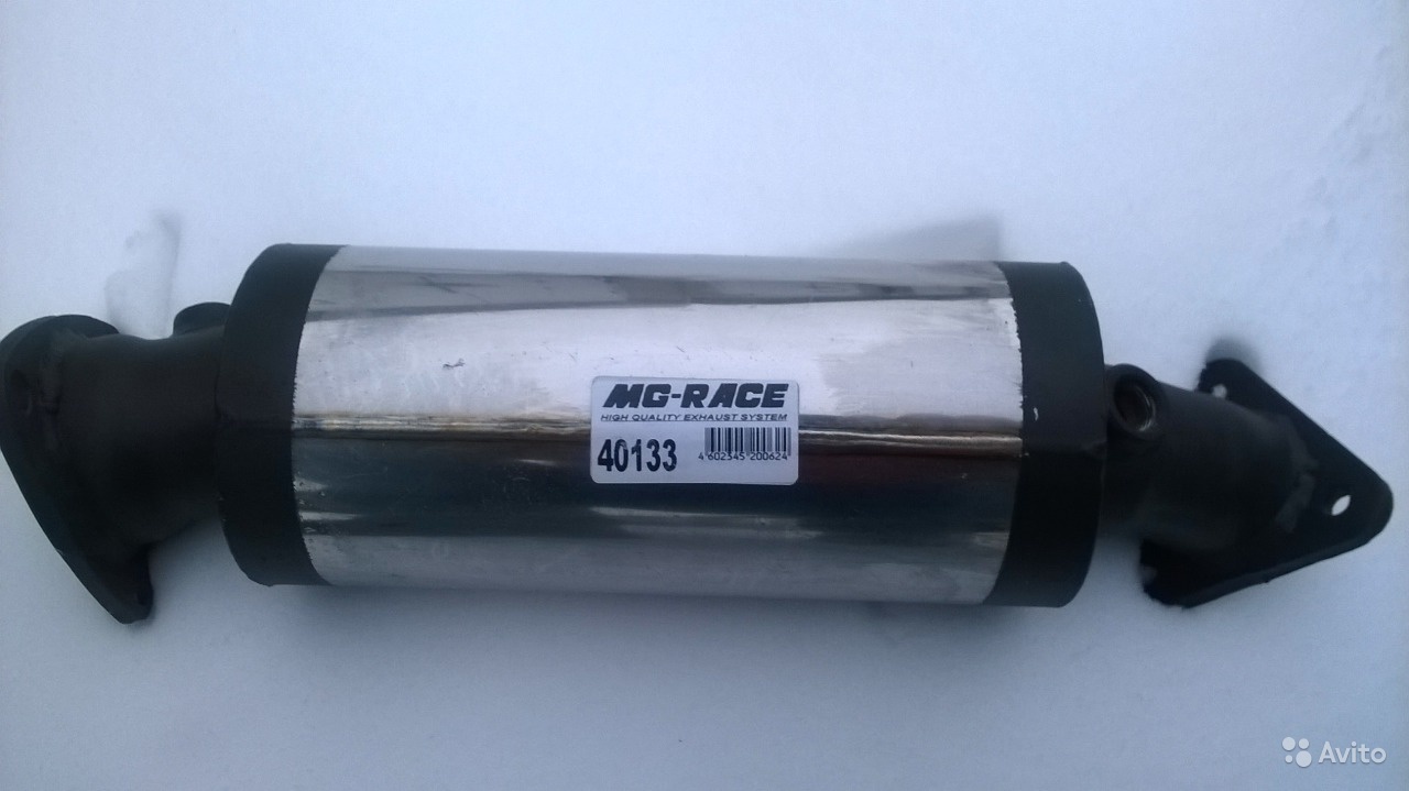

    Типа такой, тока что то на сайте нет готовых, походу больше не делают, поэтому свяжись с ними и уточни, может сделают под заказ.
    Ставил себе 2 года назад такой, слегка потемнел от нагрева но без нариканий и встал как родной кат
    B5+ 2002г 2,0T AWZM 5МКПП EEN
    Игорь! А для чего отверстие в нем под вторуэ лямбду? Она же работать не будет...
    Рассея, Тула, Passat B5 1,6 ANA 2000

    Да по.... вкрутил просто и забыл
    Звонил узнавал, есть в наличие обычный. А есть ещё на наши машины усиленные. Вот их перестали делать. Так что буду брать обычную)[emoji4]
    Passat B5+) 1.8Т AWM МКПП Америкос 2002 г.в.
    Не знаю, точно ну может для обманки? [emoji52] [emoji52] ну к примеру если не будешь прошивать. Но не факт что обманка будет нормально работать)))
    На америкосе не будет работать, либо забить на чек либо шить. Прошивку у флутса спроси и прошить он сможет.
    Как раз токи работать будет
