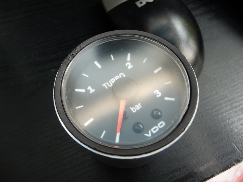

					Поставил VDO приборы, турбометр дребезжит на когда отпускаешь газ, на предыдущем манометре вылечил разборкой и нанесением солидола на двигающиеся части. Кто нибудь сталкиавлся с подобным на VDO приборах и как с этим боролись?

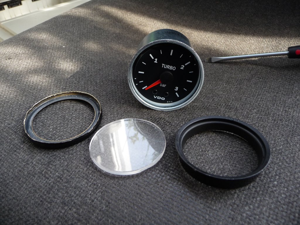

					у вот решил поправить "старым" способом. Вот так выглядит задняя сторона.
Для того, чтобы открыть, надо снять вот это кольцо, делаем это сначала очень тонкой отверткой.
Потом потолще отверткой.
Вот морда снята.
[url]

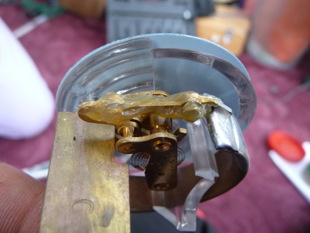

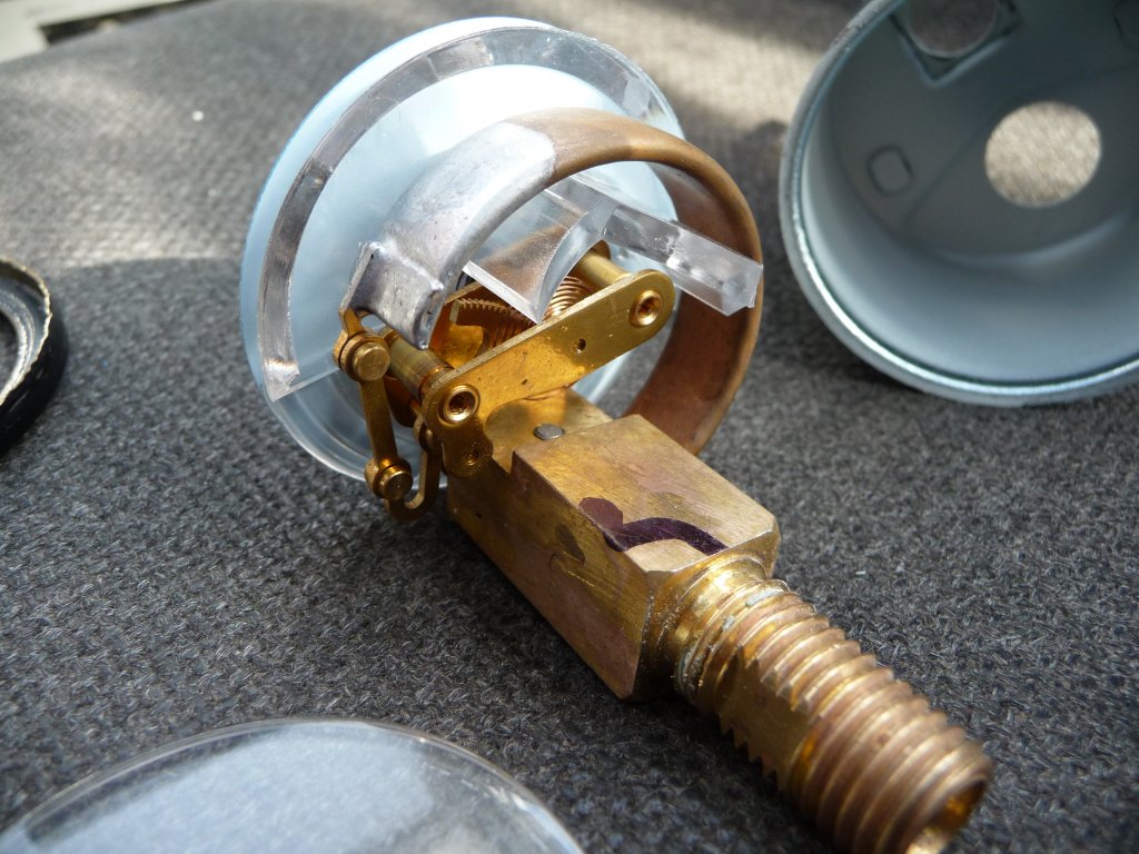

Вот, что было внутри.
Внутри поверхность покрашена белой краской для увеличения отражающей способности, на предыдущем манометре я делал это сам.
Вот видно виновника дребезга, всегда дребезжит вот этот соединитьельный элемент.
А вот тка эту неприятность можно устранить
Вот другой ракурс
Начинаем собирать обратно
Вставляем пластиковое кольцо
Ставим стекло.
Одеваем обратно фаску.
Завальцовываем ее, она сделана из латуни, легко поддается вальцеванию отвертой.
Поцарапки закрашиваем несмываемым черным фломастером

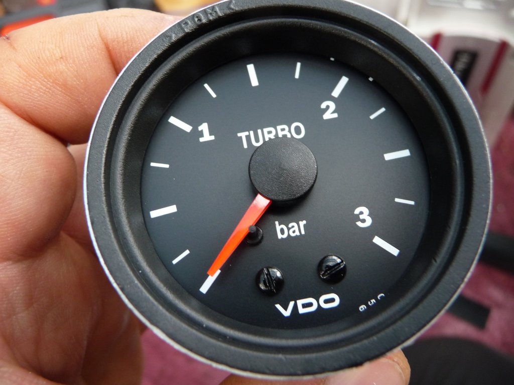

Ну вот теперь от него не слышно низвука.

					Можно, но придется разобрать, примерно как я это сделал. Далее посто зажми ось с внуттрений стороны и вращай шляпку не трогая стрелку. На холостом ходе у тебя должен быть читсый ноль.Сообщение от Karlsson
У меня мановакуметр, показывает и вакуум и давление, стрелка стоит не на нуле а смещена на 2 деления в сторону вакуума, как думаешь можно это поправить
на фото холостой ход
