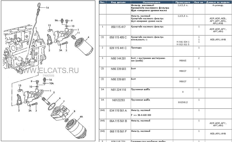

Что еще можно посмотреть? Есть ли на AWM в кронштейне масляного фильтра клапан, который может подклинивать?
| Получено: 2 Отправлено: 0 |
Клапан там есть (редукционный), но с его неисправностью тут пока никто не сталкивался.Сообщение от Brunet

Вкрутили манометр, на ХХ стрелка дергается как бешеная где-то от 1.4 до 1.9, на 2000 - как вкопаная чуть больше 3-х. Максимального значения не словили, т.к. я так и не увидел отсечки - поднялось до 5 бар, дальше не стали эксперементировать. Ребята будут снова поддон снимать, смотреть шатунные и на всякий случай коренные вкладыши и клапан кронштейна масляного фильтра.
Должно быть не менее 3,5. насколько я помню.Сообщение от Brunet
Обязательно гляньте еще как сидит на к/валу звездочка привода цепи насоса - проскальзывать не должна.Сообщение от Brunet
