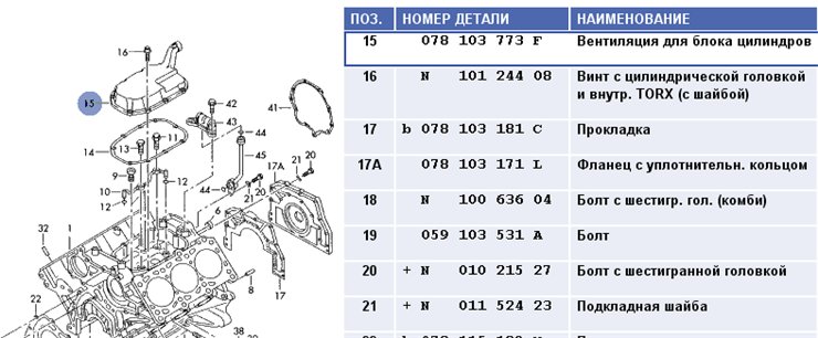

    А как можно судить о закоксованности ВГК или тут решает всё только вскрытие?
    Кто-нибудь сталкивался с чисткой ВГК на 2.8 BBG моторе? На моём пасике пробег 124т.км., туда врядли кто лазил когда-либо, маслице поджирает машинка, преимущественно, когда подтапливаешь тапочку.. Оснований грешить на МСК, гидрики, компрессию (мерял) - нет. Остаётся только ВГК..
    Ну тут система проще нежели чем в турбированных двигателях:
    04/AWT/GFY
  7. #27
    13.04.2005
    22,541
    Получено: 14
    Цитата Сообщение от lognode
    Чтобы понять, что надо будет вычещать взляни на это
    ты его не пугай - это у вас на дизелях такие коллекторы.. ...на бензиновых они абсолютно чистые...
    у тебя там особо и нет ничего...всё достаточно просто :
    но если хочется проверить всё и досконально, тогда нужно ещё снять впускной коллектор и почистить т.н. "кастрюлю" (номер 15)

    Спасибо за подробное описание.
    Насколько я понял, на моём моторе и забиваться ВГК должна меньше?
    Просто до 120т.км. машина ездила на кастроле, отзывы не лестные про него у многих, хотя не edge использовался, а slx professional, но всё же.. Поэтому и есть опасения такие..
    Буду узнавать у кого лучше это всё разобрать и проверить\почистить.
