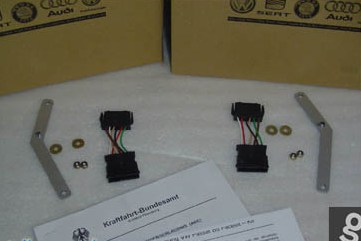

Фотку я с инета дёрнул ,поэтому про номер ничего сказать не могу,просто знаю что одно время у нас Оф.Дилер продавал задние фонари от В5.5 на В5 как типо тюнинг с таким переходником.VW Passat Limosine B5 AFN уехал в Румынию /Vw Passat Variant B5.5 AVF / Audi A6 C7 Avant 2.0 TDI Ultra

0В Б5+ задние фонари идут с двумя разъемами (европа + америка).
При подключении к 1-му разъему стопы светят в половинке верхнего круга.
При подключении ко 2-му разъему стопы светят полностью в двух кругах.
В принципе для подключения нужны только колодки разъемов,
которые можно найти либо на "шроте", либо у оф. диллеров.
Ну а дальнейшее подключение проводов труда не должно составить.

0так можно взять 4 фишки, несколько проводов, и самому сделать такие перходнички.
это же обычные прямоугольные разборные фишки как в дургих узлах машины?
или не так.
