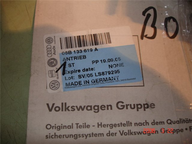

    Ребят подскажите по заслонке привода впускного коллектора, на мой двиг было две модификации 1-я 06B133619A и 2-я 058 133 619 к ней идет ремкомплект 058198619. Так вот вопрос какая мне из них подойдет и что входит в ремкомплект к второй, интересует только мембрана, все остальное живое, не хочется из за одной резинки покупать целиком узел
    в ремкомплекте нет мембраны, только 3 уплотнительных кольца и пружина

    А от этого привода 058133619 мембрана случаем не подойдет, а то другая модификация (которая с флейтой) в два раза дороже получается

    Соклубники подскажите одинаковые мембраны или нет на комплектах 06B133619A и 058133619, спасибо.

    У меня АРТ и флейта 06B133619A, на ADR видел-там другая флейта, замена, имхо не пройдет

    Так я не про флейту, а про саму мембрану в грибке

    Я и мембрану тоже имел ввиду, с виду грибок у ADR меньше, следовательно мембрана от А-шки не влезет

    Что то я окончательно запутался 06B133619A ставился на ADR,APT,ARG, а 058133619 только на ADR, какой же тогда мой вариант?
