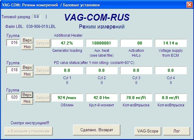

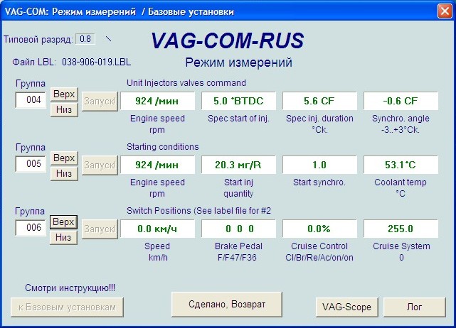

    Озадачивают показания измерений 13-й группы - по 4-й н.ф. показания отличаются от остальных. Из-за этого может быть вибрация?
    В чем причина разницы показаний? "Лечится" ли?

    Кирилл, EGR новый, ДМРВ новый, компрессию не мерял после ремонта, но Пан Диман заверил, что в процессе ремонта меряли вакууметром - все в порядке.
    Выложу-ка все группы. Расход скорее всего из-за того, что машина не совсем прогрета и обороты повышенные, ИМХО

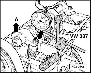

    думаю надо смотреть что ты там механически собрал
    клапана засухаривал Пан Дима.
    Я только все собрал. Расстояния выдерживал (нашел штангель на 500 мм).
    Нажатие тоже, вроде, выставил по индикатору.
    Только вот думаю - мог ли я пережать или недожать регулировочные винты.
    В ELSA ведь как написано:
    заворачивать регулировочный винт, сжимая пружину насос-форсунки, пока не будет чувствоваться ощутимое сопротивление (насос-форсунка закручена до упора)
    Может я этот самый упор и не прочувствовал.
    Назад на 180 градусов отворачивал.

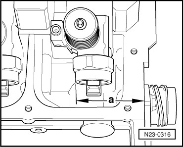

    Сделаю что-то наподобие UP'а
    Поставлю вопрос по другому.
    Насколько критично несоблюдение размера "а" и усилия нажима форсунок. Разумеется, в малых пределах.

    Цитата Сообщение от Ioann
    Затягивать с одинаковым усилием
    Вот и я думаю, что может быть на этом этапе и "накосячил", т.к. затягивал просто от руки и вполне возможно усилия и оказались разными
    Думаю на днях по новой попробовать отрегулировать.
    Ioann
    Спасибо за отклик
    нет нужды так тщательно вымерять расстояния
    На чем основано?
    VW Passat - AJM 1.9 TDI PD, 1999 (2000), 5 МКПП, седан, черный
    Peugeot 307 - 2003 г.в., 1,6i, 5МКПП, 5-и дверный хэтчбэк, синий
    19.02.2009
    6,280
    Получено: 356
    Отправлено: 64
    На личном опыте.
