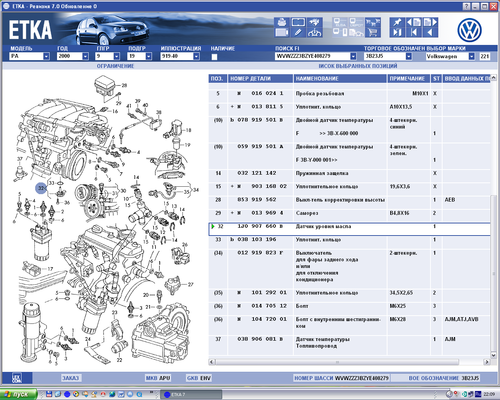

    СтоИт в поддоне со стороны масленного щупа:
    Вроде на всех моторах одинаковый.

    Да да Димыч прав есть там датчик температуры и уровня масла но на приборке В5 его нет.

    Датчик G266(датчик уровня и температуры масла) устанавливается примерно с 2000 модельного года в рамках программы LongLife (код QG1)

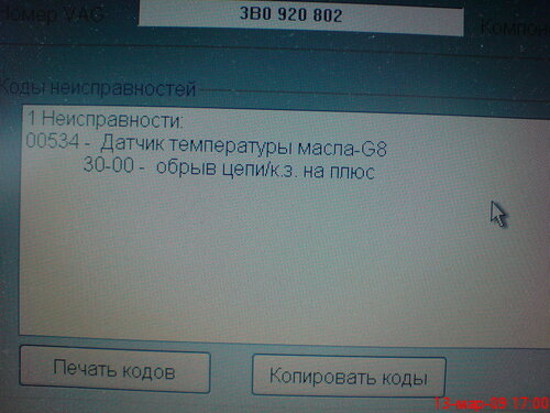

    А почему он в ошибках G-8?

    G8 это отдельностоящий датчик температуры масла, как например на AUDI с дополнительными приборами...

    Вот ошибка с моей машины, датчик поменял четыре дня назад
    У меня дополнительных приборов нет, только желтая лампочка.

    Так и показывает: Панель приборов, группа 03.
    Вопрос в том, ты пишеш G266, у меня же в ошибках G8
