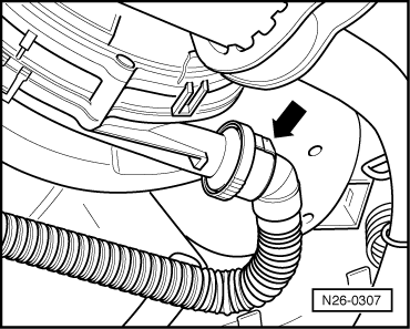

    Проверка клапана подачи вторичного воздуха N112
    Температура охлаждающей жидкости в диапазоне от 5 до 33 °C
    Электродвигатель насоса вторичного воздуха исправен.
    – Отсоединить вакуумный шланг от комбинированного клапана
    – Запустить двигатель и оставить работать на холостых оборотах.
    Когда включается электродвигатель насоса вторичного воздуха, на конце вакуумного шланга чувствуется разрежение.
    Если разрежение отсутствует:
    – Выключить двигатель.
    – Проверить управление клапана
    Проверка комби-клапана :
    - Отсоединить ваккуумный шланг от комби-клапана, дырку пока заткнуть
    - Снять с насоса СВВ напорный воздуховод и подуть в него (ртом...сжатый воздух НЕ использовать)
    клапан должен быть закрыт!
    - Одеть на щтуцер клапана (вместо ваккуумного шланга) трубочку и втянуть воздух
    клапан должен открыться!
    если какое-то условие не выполняется - клапан неисправен...
    ваккуумная трубочка :
    напорный воздуховод от насоса :
    да, но Серег, он же низко расположен, это же будет неудобно и возможно даже больно )
    а если в грибок сверху который, снять приходящий шланг, одеть подходящего диаметра и дунуть, мона? эфект по идее тот же.
    только, я тогда не могу проверить магистраль на утечку, да?
