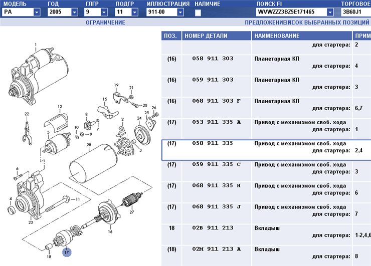

    Всем привет!
    нигде не могу найти бендикс - ни в одном магазине точно не могут
    сказать какой мне нужен.
    помогите плиз кто знает.
    вин:wvwzzz3BZ5E171465
    на стартере такое:BOSH BOA
    0001 107 427 (428)
    СПАСИБО

    на всякий случай держи все основные номера...вдруг понадобится:
    оригинальный номер твоего стартера : 06B 911 023 A
    (по ЕТКА номер стартера для определения деталей не в сборе - 4А)
    втягивающее реле : 06B 911 287
    привод с мех. свободного хода : 058 911 335

    Цитата Сообщение от 1967s
    привод с мех. свободного хода (бендикс) : 058 911 335
    что меня смущает в ЕТКА, так это то, что на данный стартер (4А) запчасть отсутствует
    13.04.2005
    22,541
    Получено: 14
    озадачил...
    13.01.2007
    11,812
    Получено: 238
    Отправлено: 60
    Think озадачил...
    Есть мысли?
    Есть мысли?
    пока нет...
    (неужели этот стартер только "в сборе"??? )
    13.01.2007
    11,812
    Получено: 238
    Отправлено: 60
    тоже к этому склоняюсь, вот очень уж не бюджетно получается

    Цитата Сообщение от VIP_Casual
    BOSCH 1 006 209 618 Привод с механизмом свободного хода, стартер 1591.26 р. 10 1 / 2 - | - 25.02.2009
    BOSCH 1 006 209 618 Привод с механизмом свободного хода, стартер 2111.15 р. 40 1 / 2 - | - 26.03.2009
    это номер моего бендикса?или нет?
    так как мне поступить,кто чего думает:
    -искать дальше по номерам в магазинах
    -снять стартер-посмотреть на бендикс/номер
    -ехать в ремонт стартеров
    -искать бу стартер
    -покупать новый СПАСИБО
    Добавлено спустя 6 минут 32 секунды:
    или взять пяток бендиксов, а там - какой подойдет

    Passat Аватар для vw DENIS
    01.02.2009
    Россия, Александров
    1,312
    Получено: 19
    Отправлено: 9
    вообщем поступил я так:
    купил у ВиктораМ б/у стартер,
    снял свой и увидел вот такой номер бендиксана фото)
    сейчас поставил купленый стартер, крутит - (Виктору спасибо!)
    а для родного теперь спокойно найду запчасть - и пусть себе лежит в запасе.
    кстати неродной стартер был немного другим (расположение втягигивающего чуть выше - теперь оно как бы ближе к движку и командный + без штекера, просто с торчащим папой),но тем не менее все подошло (паяльник, кусочек провода, папа, мама, изолента )
