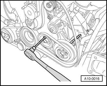

    Всем привет! Подскажите кто знает, как устанавливается ремень гидроусилителя руля и помпы, а то у меня порвался. Не могу найти как ставить...
    PASSAT 1.8T 1998г.в. двигатель AEB; типтроник; ABT
    13.04.2005
    22,541
    Получено: 14
    морду - в сервисное положение...снять вентилятор с вискомуфтой...
    (если сможешь сделать это без снятия морды и вискомуфты - респект...)
    Установка:
    – Установить двухкомпонентный шкив водяного насоса и уложить новый поликлиновой ремень между водяным насосом и крыльчатым насосом.
    – Равномерно прикрутить ременный шкив, пока поликлиновой ремень полностью не переместится на свою рабочую поверхность. При необходимости слегка прокрутить ременный шкив крыльчатого насоса и водяного насоса.
    – Зафиксировать ременный шкив крыльчатого насоса оправкой.
    – Прикрутить ременный шкив к водяному насосу с моментом 25 Нм.
    Инструкция
    Регулировать натяжение поликлинового ремня не требуется.
