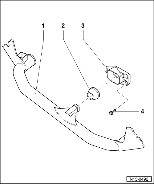

    Цитата Сообщение от bear74
    Поищу еще по этке подушки
    1 - Поперечная трубка с качающейся опорой
    2 - Отбойник
    3 - Упор
    4 - 30 Нм
    02.03.2009
    Россия, Сочи
    19
    Спасибо за схему. Щяс если что отбойник закажу. Наверное прав. От старости она того. А ни кто ни чего в нем ни делал. Америкосов дождешся. Нация гамбургеров. Головой только жрут.
    Phaeton Аватар для Михаил GE
    04.10.2006
    3,405
    Получено: 11
    отбойник стоит копейки - ты отрегулируй для начала корпус так, чтобы резинка не задевала за него при троганьи и тормажении
